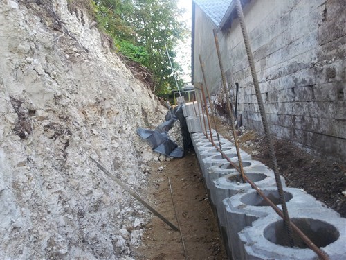

Bag muren er lavet af super 8 plantesten fra RBR. Der er 6 eller 8mm tentorstår i både vandret og lodret og det hele er fyldt med beton. Hver sten er 15cm høj og for hver lag/række sten er den næste rykket 2-2,5cm bagud.
Bag muren er der lagt et lag på 1/4 kubikmeter skærver, pakket ind i fibertex, som dræn.

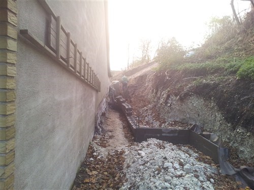

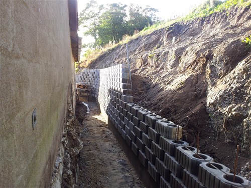

Muren før...

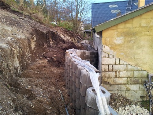

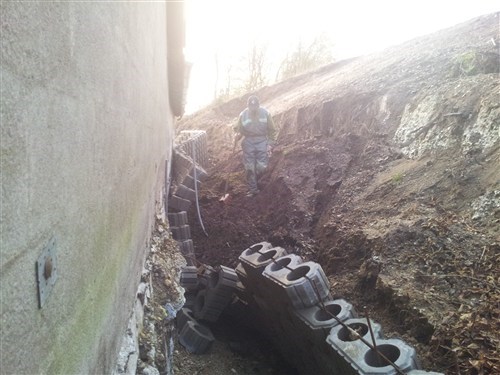

Muren efter...

Der var sat 2 fundablokke under som sokkel og de var sat ovenpå et stampet lag af stabilgrus.
Hældningen mod skråningen har været en 15-20%
Det skal lige siges at muren var 1,8 mtr. høj hvor den var højest.
Anders
Jordtryk i den højde skal man ikke spæge med! Især ikke når der oven i købet ligger en stejl skrænt bag ved.
En støttemur i den kaliber bør laves med vandret fodplade som støttemuren støbes fast indspendt til. Dvs. noget mere jern end det jeg kan se på billederne. Det ser overhovedet ikke ud til at der er noget der forhindre støttemuren i at vippe omkring bunden. Der skal være en ordenlig fod som forhindrer muren i at vippe.
Det ser forresten ikke ud somom der er meget beton i hullerne på det sidste billede?

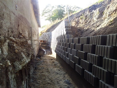

Også skal jeg have bestemt mig for om det skal være samme sten (super 8) eller om jeg skal vælge sådan en som f.eks lockblokken som er lavet mere til det job. Men der skal der jo ingen jern eller beton i, så man kan spare en del arbejde men de er skam også lidt dyre (482,- pr. m2 mod super8 stenen til 264,- pr. m2 plus jern og beton)...
Endelig har min nabo tilbudt mig at lave muren af nogle beton blokke (har været brugt til kystsikring). De måler ca 100x150x50 (HxBxD) og vejer vel det meste af et ton stykket. Men det er bestemt heller ingen billig løsning da de skal løftes ind med kran...
Anders

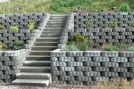

Jeg kom lige til at tænke på om det havde været bedre om jeg havde lavet muren i f.eks 2 trin. Først en meter høj og så gå en halv meter i mod skrænten og lave resten af muren der... Lidt a la ovenstående...
