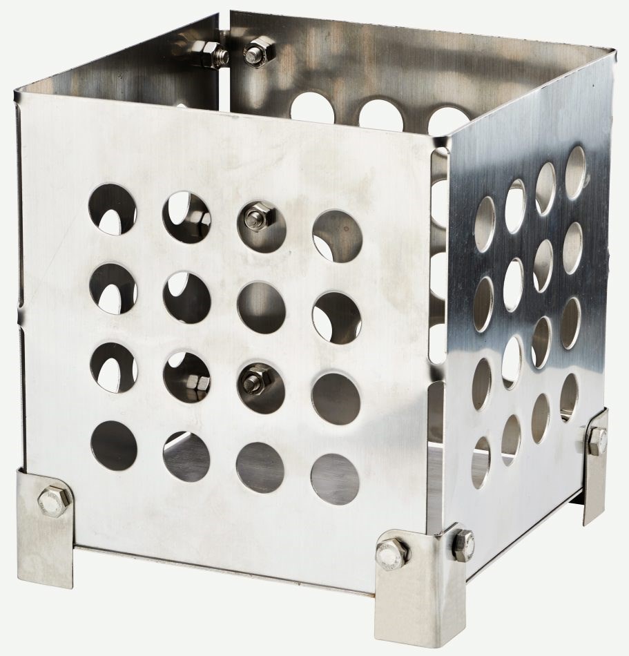

Gammel tråd, men måske alligevel nyttig for nogen. Selvfølgelig kan man fyre med træpiller i sin brændeovn, endda med fin resultat. Ikea og Biltema har indsatse i flere størrelser kaldet Pillepotte (på svensk Pelletskorg) til små penge.

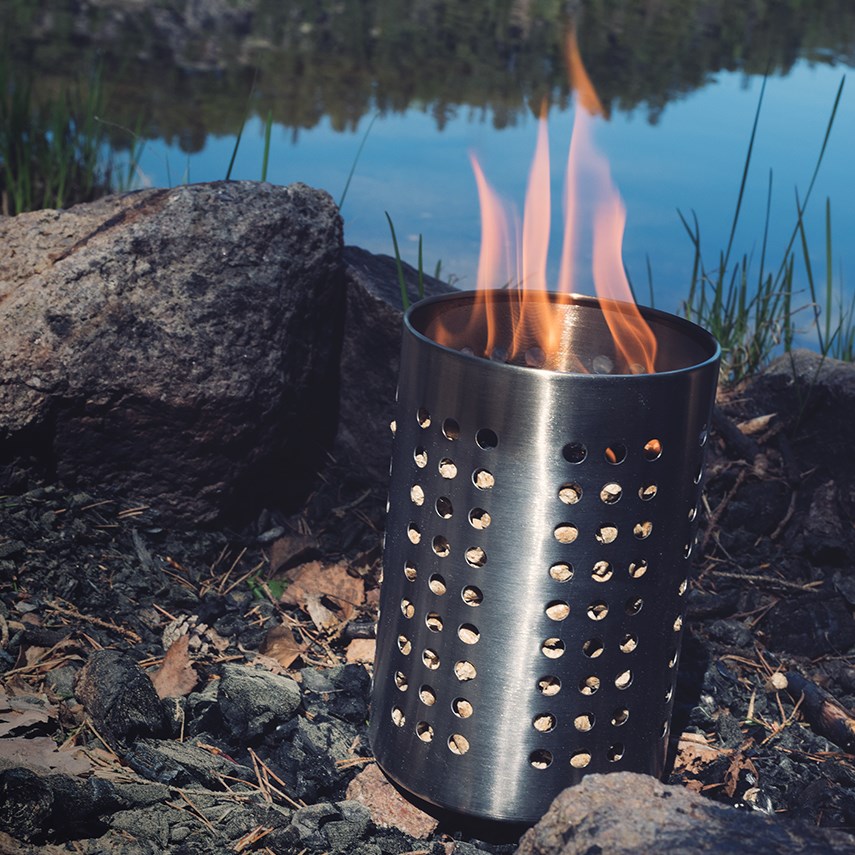

Er det ikke bare at finde en cylinder og bore nogle huller ? (evt. i rustfri stål så den holder længere)
tak for svar men søger nu ikke en ny ovn men har fundet den der bruges, ikea sælger dem som bestik opbevaring og så er det bare at sætte et håndtag på og vubti
nu har jeg fundet løsningen med at fyre træpiller i min brænde ovn, fandt en billig pastaindsats på nettet der er 16 cm høj og med en bredde på 27 cm, ikke høj nok så har sat en extra del på i bunden hvor jeg har boret huller til luft så den nu er 30 høj, og der skal ikke fyldes på hver 15 min som i en bestik holder i rustfri stål, virker perfekt
Biltema, men det er noget skrammel har jeg efterfølgende fundet ud af
