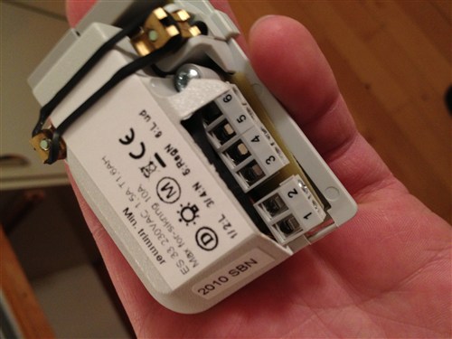

Temperaturregulator, Omdrejningsregulator... coz2001 14 3060 26-01-2013 06:24 Hej Er der nogen der kan hjælpe med at kæde denne temperaturregulator sammen med en omdrejningsregulator og slutte i en ventilation. Temperaturregulator Omdrejningsregulator På forhånd tak 16 svar 1 2 › » Følg tråden Annonce Annonce Annonce
StenKrog 1209 8900 26-01-2013 11:06 Hvis du forventer et svar må du beskrive den ønskede funktionsmetode, samt finde et datablad på den omdrejningsregulator... Er du endvidere sikker på at sidstnævnte kan regulere din ventilator ?

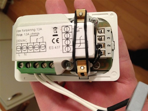

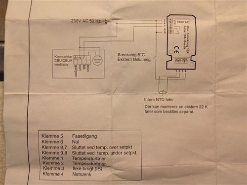

coz2001 Trådstarter 14 3060 26-01-2013 12:12 Det skal virke sådan at når temperaturen nåes starter ventilationen, omdrejningsregulatoren er bare til at styre hastigheden på ventilationen. Jeg har prøvet med kun omdrejningen og det virker fint har desværre ikke noget datablad på omdrejningsregulatoren. Mit problem er Temperaturregulatoren hvilke der skal bruges til udgange og hvad det er for en sløjfe den er født med, men kan flyttes på.
StenKrog 1209 8900 26-01-2013 12:20 Føleren skal flyttes til klemme 1 og 2 (jeg formoder den med de hvide ledninger??). Der skal tilsluttes fase og Nul på L og N. L sløjfes videre til klemme 9. Ventilatoren tilsluttes klemme 8 samt en Nul. Temperaturføleren virker således at når føleren (klemme 1/2) eller intern når over setpunktet, sluttes/brydes kontaktsættet imellem 7/8 hvor 9 er common
coz2001 Trådstarter 14 3060 26-01-2013 12:25 Klemme 1 og 2 er i brug af to små sorte ledninger der går ind i dåsen så mon ikke det er føleren?
coz2001 Trådstarter 14 3060 26-01-2013 12:46 Her ses den hvide (føler), undskyld for billedet er på hovedet. Annonce

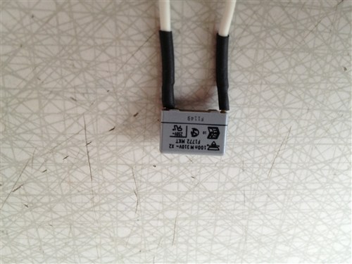

Kermit_369 1646 7860 26-01-2013 13:04 Tingesten med de hvide ledninger ser for mig mere ud som en støj-kondensator. Hvilket vel heller ikke er så usansynligt, når den er monteret over kontakterne på udgangen. mvh BS Topmålet af dovenskab er at gøre det rigtigt første gang
coz2001 Trådstarter 14 3060 26-01-2013 13:39 Jeg har fået det til at virke nu, tak til StenKrog, den støj kondensator hvad gør den, den er har jeg ikke sat i?
polobjørn 1976 4230 27-01-2013 15:46 Hej Se nu hellere at få monteret støjkondensatoren - den dæmper gnisten over kontaktsættet så de holder længere, samtidig med at din regulator ikke laver støj i radioer og lignende !!! du tilslutter blot en ledning i hver af de tilslutninger du bruger af kontaktsættet. Hilsen Polobjørn "AUTOELEKTRIKEREN"
StenKrog 1209 8900 27-01-2013 19:53 Helt enig med "polobjørn" monter du den kondensator når nu du har den...
