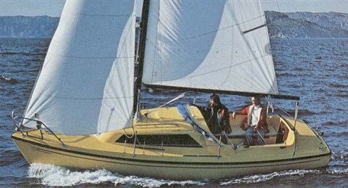

Man kan jo anskueliggøre ved hjælp af billeder.
Her en Draco hvor rorpinden fylder en del i cockpit og spærrer for agterkahyt.

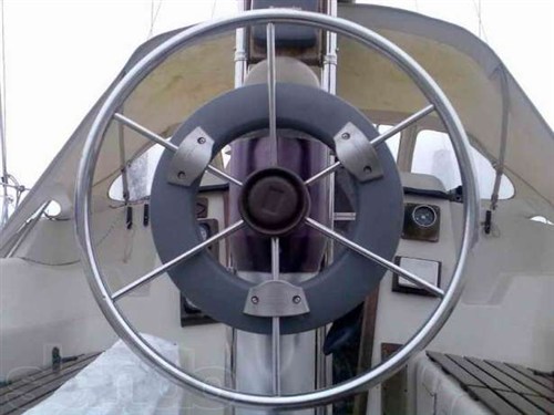

Herunder så Delantaen hvor man har løst det med ratstyring, man kan jo så diskutere hvad der fylder mest. Her vist med autopilot.

Det er jo genialt, faktisk som jeg havde forestillet mig det skulle være, men skal jo lige have det ført ud i noget der passer til båden, det er jo lige nettop rorpinden, jeg et par gange har syntes der var halv farlig, for når man springer rundt og har været oppe at rette et sejl til eller tovværk, så er den rorpind god at snuble i, og dreje foden af led på det har jeg gjort et par gange, og det er ikke sjovt at tage sejl ned med dårlig fod, så står man ikke særligt godt fast.
Det er ikke altid man lige lander lige heldigt oppe fra og ned på dæk og der er bølger på, rorpinden ligger lidt løst på dens leje, det vil sige den falder selv ned til bunden, den holder ikke sig selv oppe, da den er lavet af massiv rustfri stål for at det ser lidt flot ud.
Det var godt du kom på banen, for det eneste jeg egentlig har været glad for ved den rorpind, var at de er nem at styrer med fødderne på en længere strækning over kattegat, hvis man ikke lige gidder og holde roret oppe i hånden hele tiden, nåå ja så er den også flot nok - af en rorpind at være, men så er det også sagt, for står man op på vej ind ad en havn, for lige at spejde efter en plads, så skal man endten lade roret være ned, eller holde den oppe i hænderne, for skal man lige noget med et tov eller noget, skal man ned efter roret igen hvis man slipper det, og så ryger focussen lidt på pæle, afmærkninger og de andre både, så derfor rat eller en anden løsning som en fjedder eller hydraulisk cylinder til en bagklap eller lignende på en bil
