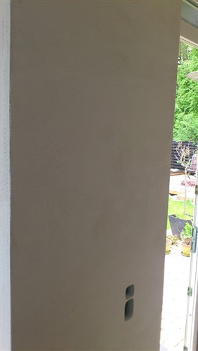

jeg har fået sat multipor 5cm op på 2 ydervægge nu, og det er gået fint.

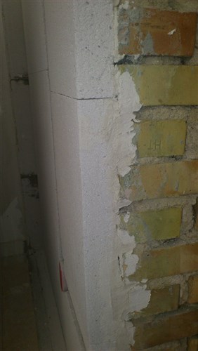

de er lidt skrøbelige og hvis ikke overfladen er nogenlunde jævn, så knækker de relativt nemt under opsætning
men med en jævn bund og en 10 mm spartel til at fordele isochaux mørtel på enten væg eller bagsiden af pladen (den skal ligge på en plan flade - eller knæk!), så kører det altså bare godt med at sætte dem op - jeg har brugt lidt tid på at fjerne lidt kanter på mursten osv for at få overfladen jævn
man skal også være lidt forsigtig når man skærer pladerne - igen er god understøtning en fordel
hvad angår isochaux mørtel har jeg påført denne sammen med armeringsvæv - dvs igen med en tandspartel på de allerede opsatte multipor plader, trykket armeringsvæv og armeringshjørner med væv ind i mørtlen, spartlet det glat og efterfølgende givet et nyt tyndere lag med en mindre tandspartel og igen spartlet det glat - det ser supergodt ud
mørtlen er helt vildt nem at arbejde med, når man skal spartle den glat

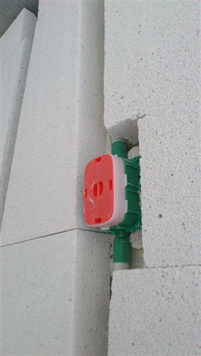

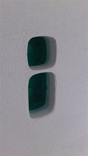

hvad angår installationer, så løb min el allerede i rør bag gipsvæggene, så jeg har nemt kunne skære pladerne til og efterfølgende kastet mørtel over installationsrørene - ellers er man ude i at skulle flytte installationsdåser længere ud men det kan klares med et par pudsudligningsringe, som kan købes på nettet

glemte lige at svare på opretning: brugte en omgang isochaux isoleringsmørtel efter behov
svært at undgå at der knækker en plade hist og pist men efter en omgang slibning og armeringsvæv i første pudsning, så fremstår væggen fin :-)
