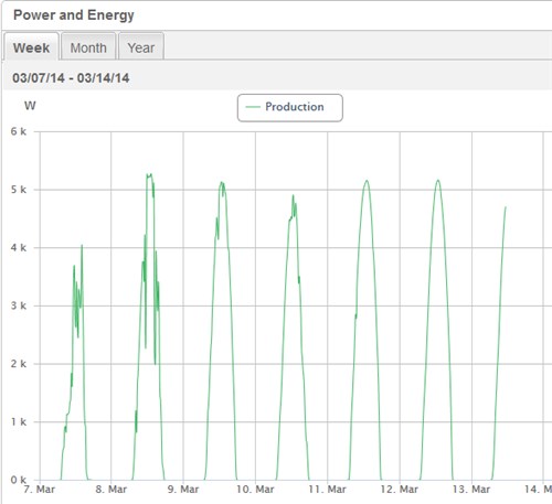

Jesper Munch 3 6560 13-03-2014 11:44 det er helt sjovt at se de sidste 5 dages produktion. Jeg fik mit anlæg op sidste år midt i april, troede ikke der var så stor produktion i forårret Annonce
ktm 8948 4540 13-03-2014 12:26 Jeg kan se på vores anlæg, at det har meget gøre med om det er totalt klart vejr. I øjeblikket er der rigtig meget klart vejr og det er ganske køligt, hvilket også har en del at sige. Jeg får lige nu 5175, svarende til dine målinger, og det nåede vi ikke op på sidste forår. På landsbasis har der også været tale om rekordproduktion som følge af det kølige og klare vejr. Med venlig hilsen ktm
