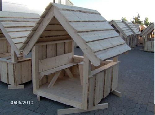

Jeg har planer om at købe dette flotte legehus
Som I kan se, står det helt ubehandlet. Min plan var at give det en gang halv transperant træbeskyttelse over det hele. Men så kom jeg lidt i tvivl om taget. Skal der noget kraftigere til på taget eller kan jeg nøjes med træbeskyttelsen? Det er jo ikke ligefrem et tag man kører tagpap på Og det ville da også være lidt synd.
Jeg forventer ikke, at legehuset skal holde mere end 8 til 10 år.

Tagpap på ville jo være rent hærværk efter min mening
jeg vil da tro hvis den får en god gang beskyttelse så det bliver mættet- måske årligt så duer det.
facaderenser

jeg ville give den koldpresset lindolie istedet for. Det er totalt ugiftigt og kan vedligeholdes ved at smøre noget mere på, der hvor det vil blive slidt.
Jeg ville nok lave en sokkel til det af nogle sten, eller et par solide strøer, så det lige bliver løftet en smule fra jorden.

Enig, linolie med fungicid ville jeg også foreslå, også holder det nemt 8-10 år...
