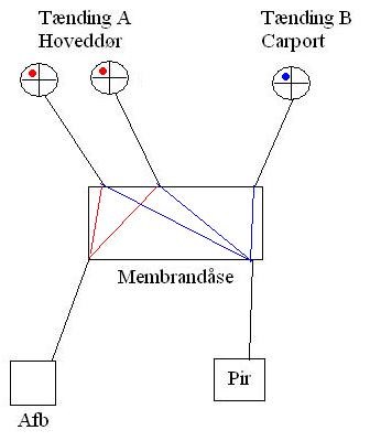

Jeg har 2 lamper udenforan min hoveddør (Tænding A) som jeg gerne vil kunne tænde på afbryderen.
Så er der en pir, som skal kunne tænde de samme 2 lamper (tænding A) Og carporten (tænding B)
Jeg ville så gerne have det sådan at jeg kunne nøjes med kun at have lys i tænding A, ved hjælp af afbryderen.
Problemet er så bare at når jeg tænder for tænding A, løber strømmen ud i gennem M1 (RØD) og tilbage gennem M2 (blå
da de jo sidder i samme klemme i lampen.
også tænder lyset i carporten også.
Havde lamperne haft mulighed for 2 tændinger havde jo været ganske nemt. Men de har kun M N og Jord.
Jeg har prøvet at lave en lille tegning der viser hvordan det er trukket. Alt er trukket som 5-leder i stjerneforbindelse. Og der ønskes ikke yderligere kabeltræk.
Som jeg selv ser det, kan det ikke lade sig gøre. Men håbede man kunne få, en eller anden dims, som kunne bygges ind, og afhjælpe problemet. Eller en god ide fra en af jer
