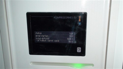

Når jeg aflæser oplysninger på varmepumpen, har den kørt ca. 1600 timer, med 5000 starter, hvoraf 130 timer er anvendt til varmt vand. Det er ca. 1 år siden pumpen blev sat i drift.

Det seneste døgn har der været præcis 11 driftstimer og 26 starter. Hvis jeg har forstået det hele korrekt er det helt vildt, og tegn på, at noget er helt galt.

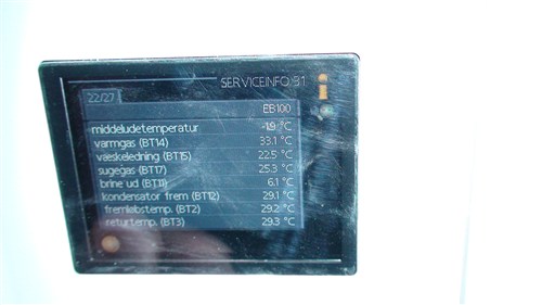

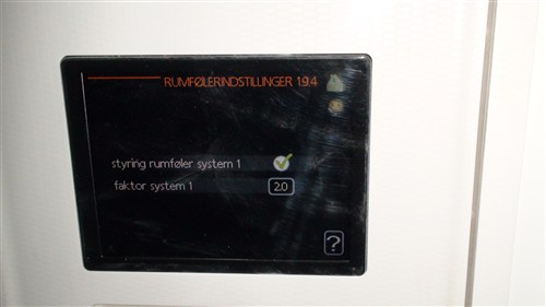

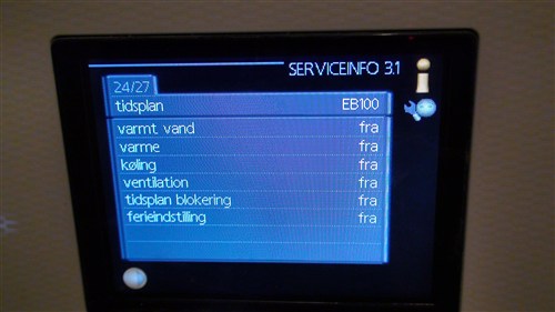

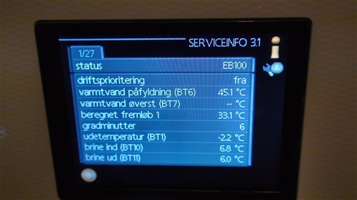

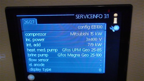

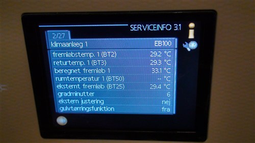

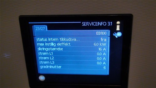

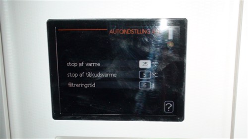

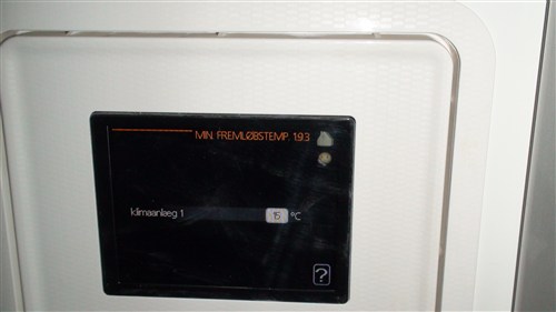

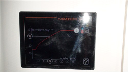

Jeg synes, at temperaturen i huset er ret konstant, og jeg har ikke bemærket noget unormalt. I stueetagen, kan jeg se, at temperaturen på manifolden er henholdvis 25 og 30 grader. Temperaturen ude er i øjeblikket -2 grader.

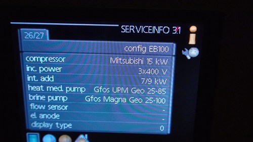

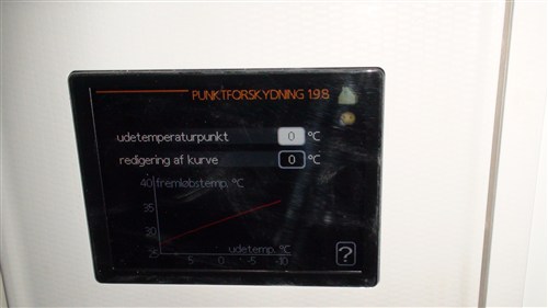

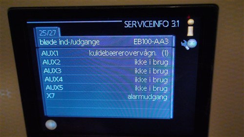

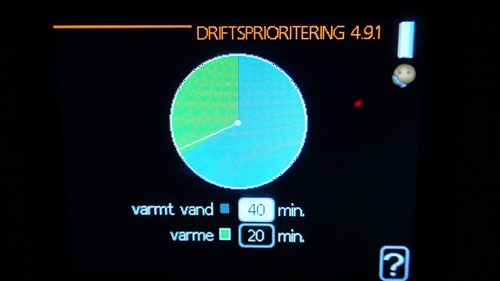

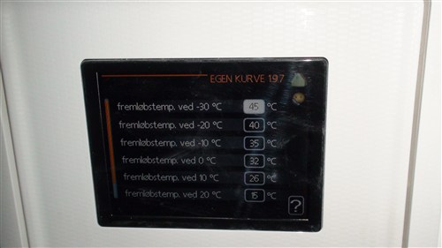

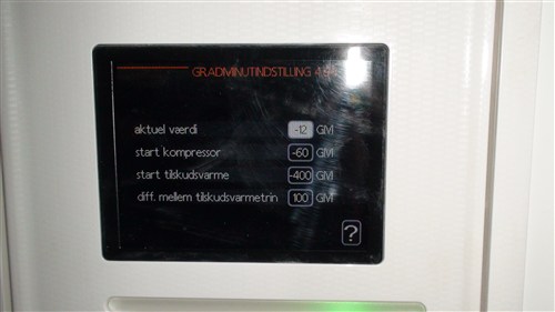

Jeg har ikke ændret ved de indstillinger som VVS'eren og Vølunds servicemand har indtastet. Jeg har lige taget nogle billeder af de aktuelle skærmbilleder ved ovenstående temperatur. Måske nogen kan se noget som bør ændres. Jeg har ikke installeret klimaanlæg i huset så dette er ikke aktuelt.
Som du dog tidligere har skrevet, kan man nok ikke konfigurere sig ud af en overdimensionering, som ud fra dine beregninger virker meget voldsom.
Selvbyggeren
