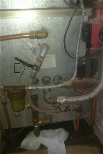

jeg så idag af der ikke var tryk på systemet og ville så fylde nået vand på men syntes ikke rigtig jeg kan få trykket op/fylde vand på.
håber nogen har en idee om hvad jeg gør forkert
se billederne der er et sort håndtag som jeg ville mene skulle drejes samtidig med man evt drejer på den lille firkentede hane ?
Mvh Casper

Det kan være din ekspansionsbeholder der driller. Hvis det er en lukket er der en membran i og der kan formodentlig pumpes luft i via en ventil så den kan arbejde igen.

Den lille hane, du har markeret, skal også kun drejes en 1/4 omgang for at være åben. Hvis din ekspantionsbeholder har en utæt membran, kan den ikke regulere trykket. Når du så sætter vand på anlægget stiger trykket meget hurtigt, hvis membranen er defekt. Prøv at måle trykket i beholderen. Det skal være 0,5 bar og derover. De 0,5 bar er fortrykket (det tryk, der er, når der ikke er vand på anlægget).
jeg har ligeprøvet og lade håndtaget foroven stå åben og så dreje den lille hane både den ene vej og den anden vej og der sker intet tror jeg kørte 4 omgange på den lille hver vej.
må nok hellere få fat i en vvs'er

På den nederste hane med den firkantede tap, er der ikke en rille i toppen, som indikere, at står den på tværs så er den lukket.
Du kan jo prøve at skrue slangen af, luk hanerne først, så prøv at åbne forsigtigt for den nederste hane så kan du jo nemt se om der kommer vand.

jeg har nu lige konstateret af det drypper lidt fra ekspansionsbeholderen og det nok er det, ringer til min vvs'er imorgen så må han kigge på det.

Som sagt må slangen ikke være monteret fast, da det under særlige omstændighedder kan ske det at vand fra fyret trykkes tilbage i frisk vand forsyningen. Så den skal afmonteres efter hver påfyldning ( Boh ! og hvem gør lige det i praksis ) Når din expantions beholder drypper er der vand nok på anlægget, så det manglende tryk, skyldes nok at du har temlig meget luft i dine rør. Det afhjælpes kun ved at udlufte samtlige radiatorer, startende fra de første og nederste på strengen og afsluttende på de øverste. Muligvis skal du lave øvelsen flere gange, da der kommer luft i anlægget hvergang du fylder vand på.

Ny ekspansion og automatudlufter, og så skal din påfyldningsslsnge udskiftes frs pex rør til en tilslutningsslange som er trykgodkendt, da den nuværende er ulovlig da det betragtes som en fast installation, og det er ikke tilladt i 1-familiershuse og slet ikke uden kontra ventil :-)
