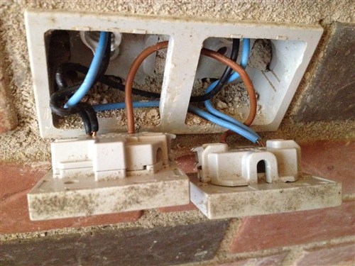

Jeg skal til at udskifte nogle gamle indmuringsdåser fra 70'erne som ikke passer til moderne Fuga rammer. Min tanke var at smøre noget mørtel ind i hullet og presse indmuringsdåserne ind i det, men hvordan pokker undgår jeg at det kabel der allerede er trukket ikke skubber dåsen rundt i den våde mørtel så den kommer ud af lod? Desværre er det bagerste af hullet ikke egnet til befæstning, så det dur ikke at sætte en skrue i bunden. (Det lyder meget hult og skrøbeligt).
Jeg har mulighed for at trække kablet tilbage, men hvordan undgår jeg så at mørtlen stopper hullet til, hvor kablet skal løbe i? Kablet er ikke trukket i rør men ned langs en dørkarm og ind i væg

Ikke desto mindre er der anvendt 2-modul grå indmuringsdåser i tilbygningen. De ligger vandret fordi tilbygningen er udført fuldmuret hvor indermurerne fremstår i rå mursten og en vandret 2-modul svarer vist nok ca. til en kvart mursten i rummål. Sidebemærkning: Vi har nu pudset væggene.
Hmm, jah joh... altså der skal sidde en afbryder og en stikontakt. Det fås vist ikke som samlet 2-modul, eller hvad?
Her er et billede af een af de gamle dåser. De to huller til indsatserne sidder for langt fra hinanden til at man kan bruge nye Fuga Baseline/Softline rammer. (Her er kablet ført i rør).

Ja, og så er vi tilbage hvor jeg startede  bortset fra, at jeg vil benytte to sammenbyggede 1-modul dåser for bedre stabilitet. Hvordan fixerer jeg dåserne med den stive ledning i, imens mørtlen hærder, hvis jeg ikke kan fæste til bagsiden?
/Lars
Bedre stabilitet ?? - stop nu
Hvis du bruger en dåse der passer til 2 afbrydere får du da en god stabilitet - og så selvfølgelig en ramme til 2 afbrydere - det ser også pænere ud. Og så skal du ikke til at fjerne div. blanketter for at føre ledning mellem afbr. og stikk.
Der er udslagsblanketter bag i dåserne hvor du kan fixere rørene med de stive ledninger - jeg kan se at det er rillerør - de kan sagtens give sig lidt.
Og så kan du jo bruge nogle kiler til fastgørelse i siderne og fuge først foroven og forneden, fjerne kilerne og fuge i siderne - du skal bare lade mørtelen tørre ordentligt inden du fjerner kilerne.

Ok, en 2-modul dåse kan vel bruges. Jeg lider af og til af perfektionitis...
Jeg havde også tænkt på at bruge kiler. Det tror jeg faktisk er en god løsning. Når så første gang mørtel er tørt, har jeg tænkt mig at bruge sådan en sprøjtepose bageren bruger til flødeskum, til at komme godt ind imellem dåse og murværk.
