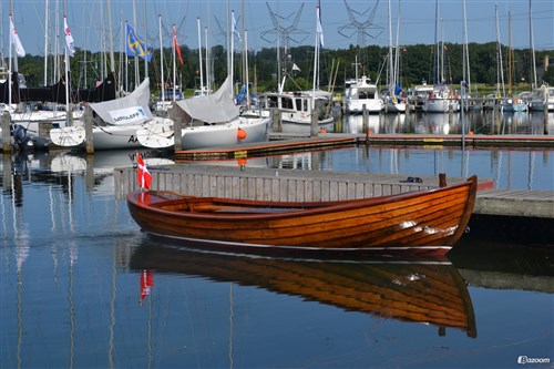

så kom DAGEN.
alt gik som planlagt uden de store overraskelser, dog kom den lidt friskt i vandet da vi var tvunget til at hægte traileren a billen for at få vand nok unde.
det resuteret den fik hjemve og faret a sted og sprang i vandet, dit gik så stærkt at man kun kunne stå og tænke fuck.......
men da hun ikke tog mere vand inde end hvad man bruger til at vande en blomst må det siges at være tilfredsstillende
og så lige lidt billeder...............

Ser godt ud.. det er sådan en "skude" man lige stopper op ved, når man går tur på havnen.
Og lige.... har du to forskellige profiler.. eller hvad.?

Den båd har meget smukke linjer, og du har gjort et stort og flot stykke arbejde. Tillykke med det - godt gået!
Jeg må sige at du har lavet et rigtigt flot arbejde der
Og ja at træer i haven kan bruges til andet end at stå og fylde
