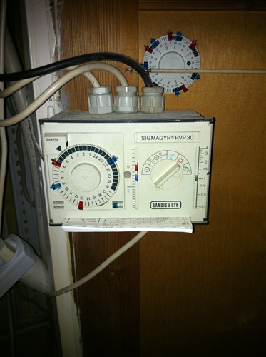

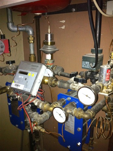

Der har tidligere boet en vvs'er i huset, og det ser ud som om alt rørføring er OK. Jeg har prøvet at vedhæfte billeder af anlægget, og især uret synes jeg er en videnskab. Mine radiatorer på 1. salen (hvor vi bor i øjeblikket), står på 3½ og det er ikke fordi det er varmt. Selvom jeg skruer op på fuld knald, så sker der ikke en klap med varmen. Trykket er på 2 bar, og alle er udluftet.

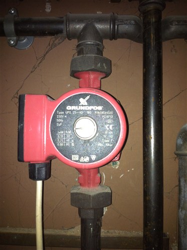

Min pumpe til varmen står på trin 1 - læste et eller andet sted at det var det bedste!
Som i kan se på billedet, så kører jeg ikke på ur, da jeg ikke ønsker det koldt om natten, og læste et sted at der ikke var noget at hente på den konto. Samtidig har jeg sat skyderen på 1 efter at have snakket med Tre For.
Alt er tæt i anlægget selvom det er af ældre dato (varmeveksleren til varmen er kun 3 år gammel)

Mit tip :
- lær systemet at kende og hold temp. på 22 gr (lavere giver dårlig komfort)
- isolerer mere end du har pt
- overvej nye vinduer/nye termoruder
- isolerer dine rør hvor det kan lade sig gøre (rørskåle), der kan give 2-3 gr. på fremløbet.
- sluk helt for varmen fra april-oktober (det koster kassen at holde gulvvarmen kørende på badeværelset hele sommeren)
- skift pumpen til en alpha 2 Apumpe
- ca 1/5 til 1/4 af forbruget gå til varmt vand, så hvis du ikke har cirkulation på det varme vand, så kan du slukke for dette (varmt vand=dreje hanen) når du/I ikke er hjemme (kun om sommeren når der ikke er varme på.
- nedkølingen skal være på 25 gr eller skal du betale gebyr pr. grad du ligger under (forrige punkt hjælper da selv om du ikke tapper vand så lukkes der lidt varmt vand gennem for at du ikke skal hente det helt ude fra vejen, men hvis du ikke ligger sidst på strengen så betyder det ikke noget, det varme vand løber jo så lige forbi dit hus).

Er der nogen der eventuelt kan give svar på hvordan jeg skal skifte en pumpe, når der ikke er lukkeventiler over eller under pumpen - Skal jeg bare tappe alt vand af anlægget og gå igang eller?
Ja du skal have tappet vandet af, for at skifte cirkulationspumpen.
mvh jens
I tilbygningen er gulvvarmen koblet direkte ind i hovedanlægget, mens gulvvarmen i stue/køkken er koblet på enden af strengen der går igennem værelserne. Der var før en 4 m lang lav radiator på 125 kg i stuen. Hovedpumpen skal trykke mere end pumpen i stuen for ellers kommer der ikke varme i den sidste radiator. Min centrale pumpe gik i stykker sidste vinter, så den ikke gav nok tryk, så der var ikke varme i det sidste værelse. Har nu fået en a-pumpe. Da vvs´eren sikftede pumpen skruede han kun topdelen af og skruede den nye pumpe på med de 4 umbarco skruer, det tog 2 min. En Grundfos a-pumpe 18 cm koster kun 153 € i Bauhaus i Flensborg. Jeg skulle bruge en 13 cm, men da det gamle pumpehus bare blev siddende så kunne jeg roligt have købt den. Måtte betale 2000 for den nye pumpe leveret af vvs´eren.
