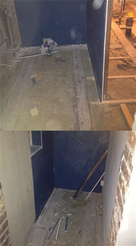

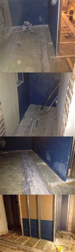

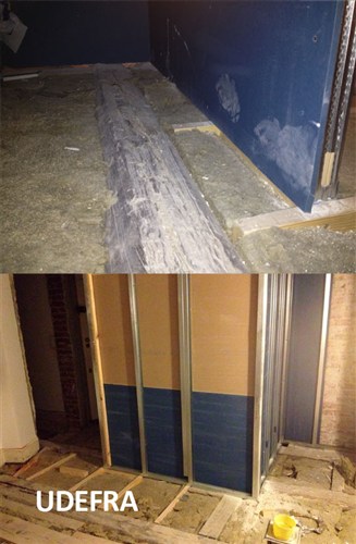

Hej igen - beklager at jeg ikke fik lagt et billede op af bjælkelaget. Havde problemer med at overføre. Men NU har jeg et billede, og det er et billede, som viser, at jeg nu har lavet væggene. De står nu fint fast fastgjort vha. skillerumslægter.
Og så er planen, at det firma, som skal lave badeværelsesgulvet, nu skal støbe op ad væggene, som på indersiden er to lag vådrumsgips.

Forstår ikke hvorfor de udlægger isolering under og rundt om pladerne, frem for direkte på bjælkelaget, men ellers ja så er det korrekt at man støber op til gipsen.
Nu er det vel min. 70mm stål reglar du har brugt, som er min. kravet til vådrum ?
Ok fint - så længe de har en plan Og det er fint at støbe op til gips? Det er fordi, det firma, som skal lave gulvet, ville nemlig have brugt calcium silicat-plader, men jeg har så valgt at bruge gips i stedet. Og kom så til at frygte, at det gør en forskel?
Og ja, jeg er da bestemt sikker på, at det er 70mm, for det var aftalen med indkøberen, men du gør mig da helt bange. Jeg må tjekke efter...
Shit du har ret - det er kun 45. For fan altså... Sgu da godt at gulvet ikke er støbt endnu. Nu er spørgsmålet om det er muligt blot at montere noget mere stål på den udvendige side og opnå den krævede tykkelse, eller er det simpelthen nødvendigt at pille ned og sætte op igen?
Ja, det er jo ikke så nemt at lave om på nu.
De min. 70mm stål er for at sikre styrken i væggen efterfølgende, dvs. undgå en blød væg der giver revner i fuger osv.. ved belastning, smider der 2 lag gips på bagsiden af denne også, så tvivl jeg på at væggen er blød nok til at give problemer.
Skrevet af Othadell på 01 okt 2012 21:21
Ja, det er okay det er gips i stedet for.
