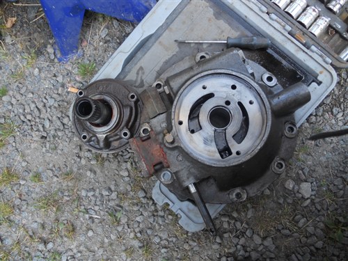

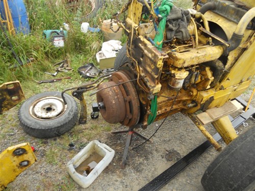

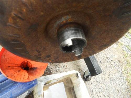

nu har jeg endelig fået tid til at hive uhyret fra hinanden, men er i tvivl om hvordan dælen jeg finder ud af hvad der egentlig er dårligt, pumpen ser umiddelbart rimelig ok ud, men konverter har tydelige mærker efter hårde indkoblinger. men hvordan konstaterer jeg om den er slidt op. lidt symptom beskrivelse
maskine kan godt bakke, kommer ikke igang straks men der skal lige lidt omdr. til. for at få den til at køre frem, skal den være godt og grundig varm og ha max omdrejninger for at få den i "hak" så den kan køre frem, når først den er kommet i gang, kan den godt sætte igang med "lave" omdr. indtil jeg skifter retning, så skal den igen ha max omdr. for at køre frem.
det er hakket her jeg erbekymret for
er der noget der har et fif eller råd, jeg er gået på jagt efter anden pumpe og konverter, men hvis nogen skulle ha et fif til hvordan jeg ser hvilke dele der er udslidte modtages de med kyshånd
