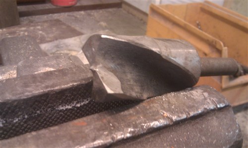

Brug et forstner-bor (også kaldet kust-bor) spidsen kan evt. modificeres lidt hvis nødvendigt.
Er lidt i tvivl om det kan fåes' i 26 mm men da værd at undersøge & ingen spids der "går" i-gennem maling/fineren.
Det viste foto er af et sådan bor 35 mm som har været brugt til birke-x-finer (ren gift for skæret)
sløver meget & har været varmt, så er hærdningen er ødelagt.

boredet. den ser da anløbent blå ud så den har sikkert mistet hærdningen.!
hans2.hansen
Det er da vist også det jeg har skrevet i mit 1. svar Hansen ikke?
