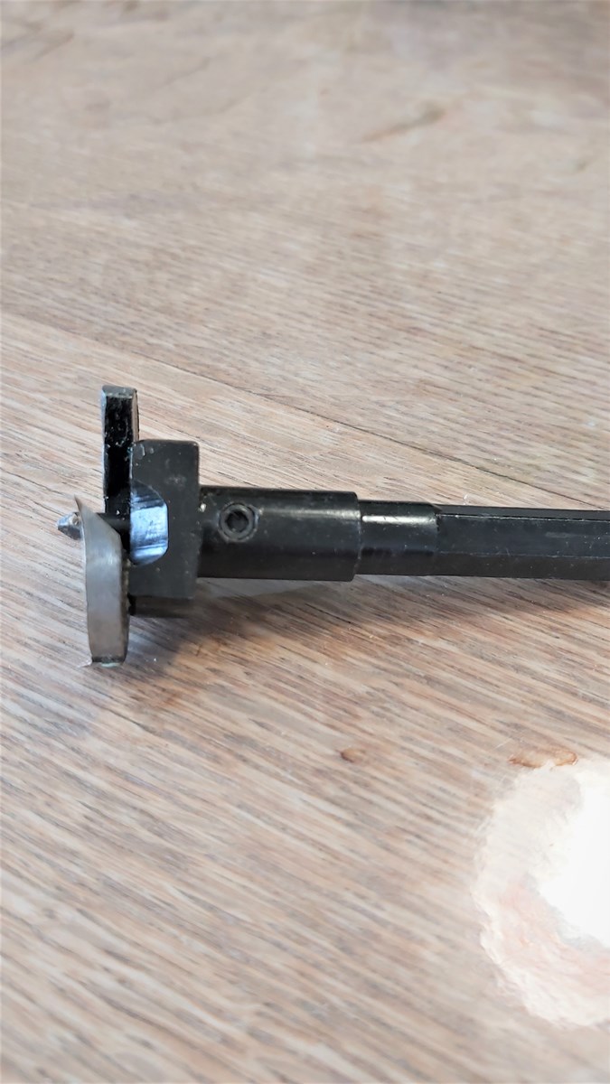

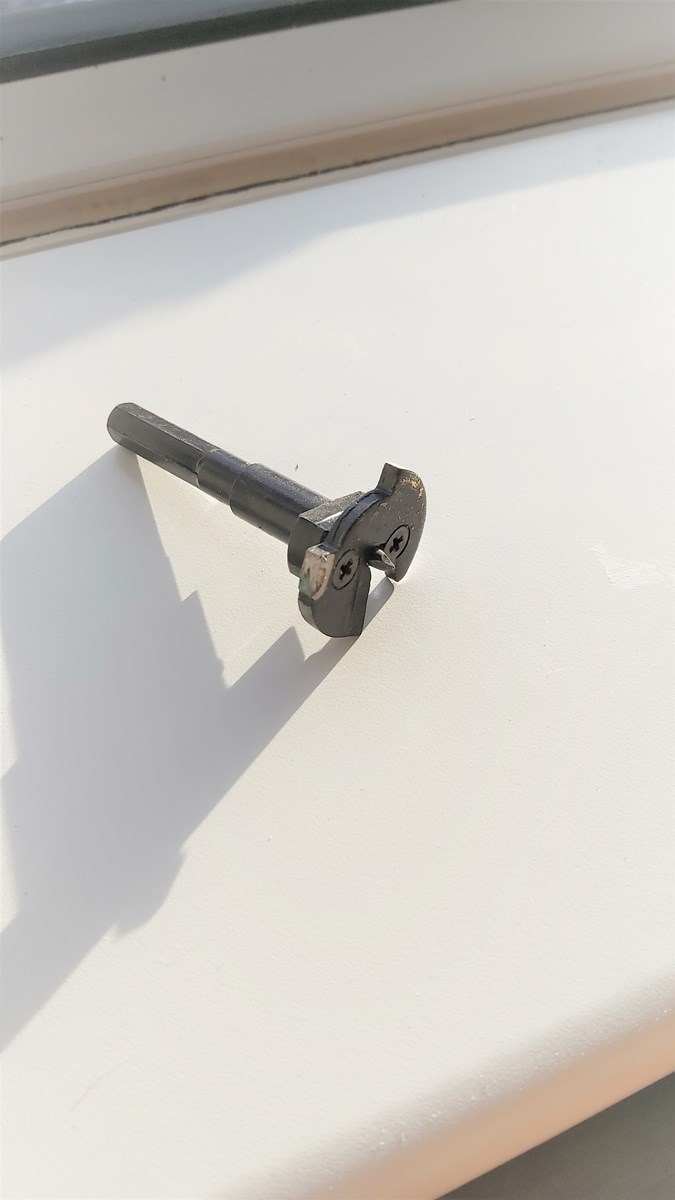

Eller et Spc. bor fra Joran som dette, med højdejusterbar centerspid.
