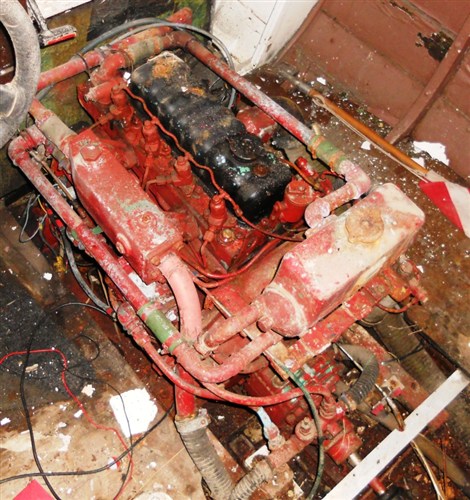

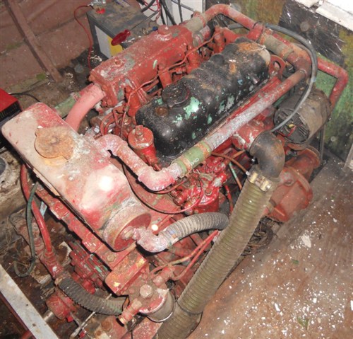

aaah tak det var jo en tanke jeg ikke havde tænkt, der er en radiator ombord, og den er højere end dæksel på varmeveksler.
varmeveksler er der fordi motor er ferskvandskølet.
overløbs røret jeg nævner sidder på varmeveksler ganske som på en alm køler lige under dækslet.
jeg har et par ikke helt så gode billeder, men skal nok se om jeg ka få taget nogle bedre når jeg kommer på havnen
men du fortalte mig ihvertfald noget som jeg vidste men bare ikke havde tænkt på

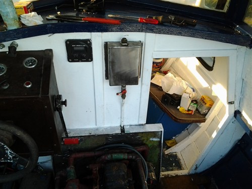

teoretisk set skulle hanen til den RF beholder stå åben, men den beholder er ikke forsynet med et "køler dæksel" men bare en "bolt" med åndehul så når motor når drifttemperatur er trykket så højt at den presser vand op og ud af beholder, lukker jeg for ventilen, kommer vandet ud gennem overløbet på varmeveksler fordi der er radiator ombord.
det er ikke sikert min forklaring er logis for andre men lyset er gået op for mig så nu skal jeg "bare" ha lavet en pæn løsning. det er jo ik nær så nemt når båden ligger nede i havenen
