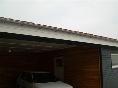

Jeg har byget en lignende carport, hvor jeg køre ind fra siden, her er åbningen 5,8 meter.
Jeg har brugt 2 x 250 mm spærtræ, som sidder med 10mm mellemrun side om side.
Så har jeg for en sikkerhedsskyld også indskudt  2x 250 mm spærtræ oppe i spærene.
(et så lang spænd har det med at hænge over tid)
Her efter 2 år er der ingen nedbøjnig
jeg har let tag ( Decra) og med fabriks gitterspær på 22.5 gr.
Jeg har ikke fået lavet beregning på overliggerne.
Jeg har en frihøjde under overliggeren på 2.25 m, loftshøjden i carporten er 2,5 m
