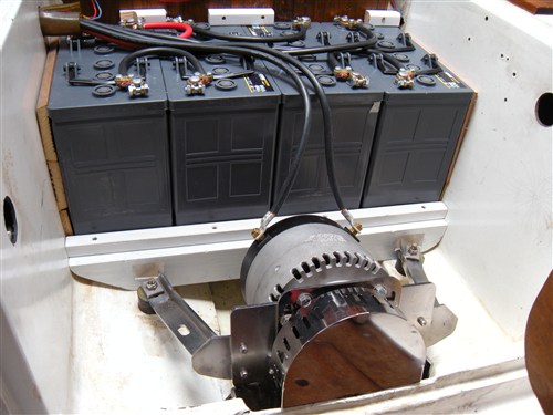

Hej ! Er den lykkelige ejer af en ELVSTRØM ½ TON , som jeg sidste år lagde en 5 KW. el motor
fra ASMO MARINE. Den virker rigtig godt ! Jeg afmonterede en Ferryman med hydraukisk drift,
har stadig motor og pumpe med extern køler, da den indbyggede køler ikke var stor nok (olien
blev varm) jeg kan se på dine billeder , at det er næsten magen til . Jeg kan stærkt anbefale
EL motor fra clean-e-marine.com , som firmaet hedder i dag. Har dette din interesse er jeg gerne til tjeneste med flere oplysninger og billeder

Ja, ASMO Marine er desværre gået konkurs - pengene slap op... Men jeg har startet Clean eMarine sammen med Nicolai og to ny partnere, og vi bygger stadig Thoosa systemerne.
Vores hjemmeside er der ikke meget ved lige nu, vi er travlt optaget af at bygge en ny eldrevet turbåd til Canal Tours A/S i København, med 90kW motor og 230 kWh (eller 2,4 ton) lithium batteri.
Hvis I har spørgsmål om elektrisk fremdrift er i velkomne til at maile mig.
