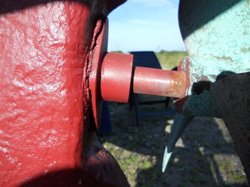

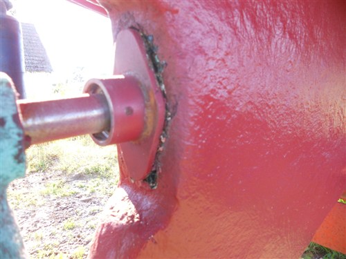

Ok jeg læste heller ikke din første msg ordentligt :-) med hensyn til utætheden......men som håndværkeren skriver så klarer sikaflex mange problemer :-) den er nok bare lidt udtørret skal så bare fyldes godt op med sika.....

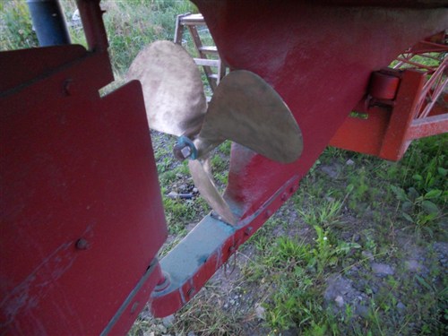

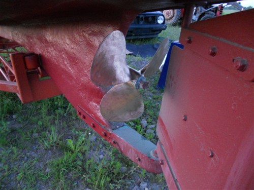

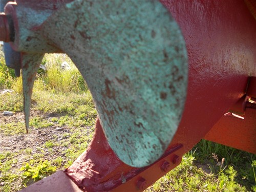

møllen derimod ser ganske nydelig ud efter afrensning, den er ikke i messing men i saltvandsbestandig bronze og har den messingfarven er den ok hvis den har begyndende rødlige farvetoner kan der være tæring i propellen men det ser det ikke ud som............
bundmale propellen tjaaa nok lidt af en religion - man kan købe noget specielt til propeller eller bare bruge hvad man har - afsyring i saltsyre og efterskyldning er brugt i mange år og har en hvis virkning gøres kort før søsætning for bedste virkning og må gerne blive lidt grøn i det....
problemet med bundfarve er at det hurtigt bliver slidt af ved alm. sejlads.....
sikaflex er indkøbt til formålet
der er ingen farveskift på møllen nogen steder så den må være i ok stand, lidt slidt i kanterne men det kan jo kun forventes på en båd i den alder
