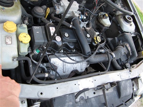

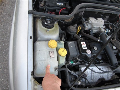

Kørte bykørsel i varmen meget kør-stands-kør. Pludselig står der vanddamp op til højre i motorrummet jeg kobler ud og triller til parkering lader bilen stå et par timer efterfylder vand (2 liter) og kører hjem. 1 time på motorvej, en venlg Falck mand fortalte at der var 4 mulige fejl:
1 temperaturmåler
2 Toppakning
og 2 andre jeg ikke husker. Falck manden talte meget højt og var lidt underlig, men meget teknisk.
1. Jeg kan køre og varmeapparatet sender varme ud når jeg tænder det.
2. Der er ikke vand under bilen når den har stået et par timer.
3. Temperatur måleren bevæger sig fra nul til cirka middelvarme mens jeg kører. Den går ikke i det "røde felt"
Er det dumt at køre videre ?

hov jeg skulle måske have kølervædske på og ikke bare vand ?

Tror bare du har været uheldig, de fleste biler jeg har haft skulle man efterfylde med vand ind imellem.
Men ja, det er lidt mere vigtigt med kølervæske end de fleste tror, kølervæsken sørger for at smøre lejet i vandpumpen og sørger for at motoren ikke ruster indefra. Udover at den frostsikrer selvfølgelig ;-)
Der er selvfølgelig stadig kølervæske i det vand der var tilbage på bilen, så ingen grund til panik ;-) Bare du får noget blandet i inden vinter.

Efter 10 minutters tomgang starter kølerens blæser ikke. Temperatur måler står ikke ved det røde flet med tæt på det modsatte.
Min konklusion er at jeg ikke bør køre i 28 graders varme ?
Jeg er virkelig taknemmelig for jeres meldinger her, ser yoiutube video om at skifte termostat. Burde være overkommelig selvom jeg er en kegle.  Temperaturmåler i kabine har flyttet sig fra nul til midterposition - Jeg har ladet bilen stå i tomgang med motorhjelmen åben og nu med motorhjelmen lukket. NÅr jeg lukker mnotorhjelemen går temeperaturmåler opefter.
Bornholm er et dejligt sted.
Nu er temperatur måler på max uden at gå i det røde felt, stadig ingen kølervifte /blæser der starter. Nu stopper jeg der er små vanddampe omkring køler og det lugter lidt metallisk.
