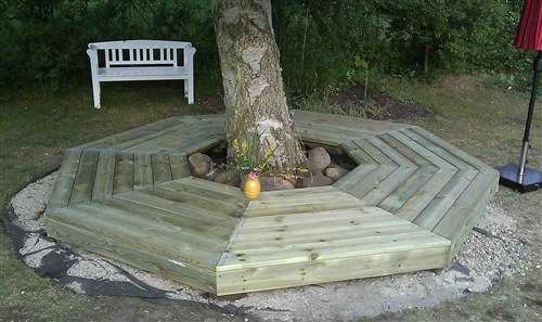

Lavede sidste år entræterrasse af alm. trykkede terrassebrædder. Nu vil jeg gerne behandle den, så den holder rigtig længe, men ved ikke hvordan jeg slipper med mindst anstrengelse satidig med at jeg får et godt resultat.
På forhånd tak.

Det ser godt ud!
Jeg ville bruge farveløs transperant træbeskyttelse med uv filter, påført med pensel.
Brug endelig ikke noget med pigment, da det bliver grimt og begynder at skalle af efter et par år.
Vh Steffen
Hej Steffen,
Tak for rosen og rådet :-) Har nu købt transperant træbeskyttelse og venter nu kun på godt vejr.....
/Inger
