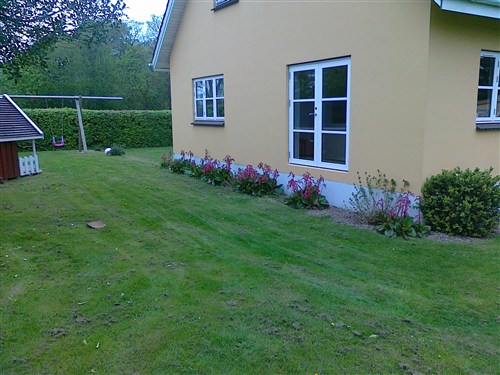

Vi vil gerne have etableret en terrasse. Det skal være med fliser el. mindre belægningssten. Jeg er i tvivl omkring hvad der er smartest mht. faldet. Reglen er jo at skal være væk fra huset. Problemet er her, at terrænet falder let imod huset.
Jeg ville helst, at terrassen følger terrænet så godt som muligt, og så bevare det bed, som der er fra husmuren og ca. 60 cm ud. Dvs. at vandet vil løbe hen til bedet og trække i jorden der. Der er ikke kælder på det pågældende sted og ingen dræn.
Alternativet vil være at grave ud og etablere fald væk fra huset, men det vil skabe  en kant.
Terrassen skal starte ud for nærmeste hushjørne og hen forbi det bagerste vindue. Bredden bliver ca. 4 meter. - Der hvor tagstenen er lagt på græsplænen.

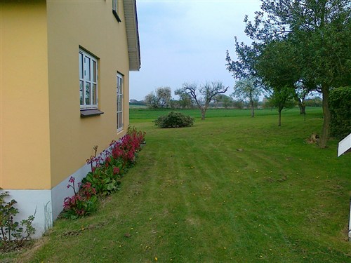

Set fra den anden side.

Jamen det kan du da sagtens lave, også med lidt fald ind mod bedet. Det er jo kun når det virkelig er styrtregn at problemet vil opstå, almindelig regn vil forsvinde imellem fliserne.

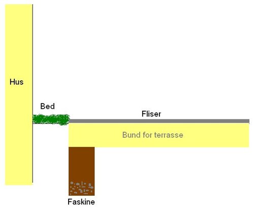

Men når du nu aligevel skal grave op for at lægge stabilgrus o.s.v. under fliserne. Kunne du jo grave 60 cm. dybere og lægge en faskine af store sten ( 5-8 cm Ø ) som du så dækker med en fiberdug inden du lægger gruset. Så vil du have faskine indbygget der virkelig kunne tage fra ved et kraftigt regnskyl.
Er det sådan her du mener?:
Mvh. Jakob Jørgensen
Husk at faskinen skal placeres 3 - 5 meter fra huset.
Ok. Så misforstår jeg Håndværkeren. Jeg har tegnet den ca. 60 cm fra huset.
Hvordan skal den så placeres? Hvis det er 3-5 m væk fra huset ligger den jo helt ude for enden af terrassen.
Du laver et fald på terrassen mod huset og monteret sådan en langs med http://www.harald-nyborg.dk/p3997/afvandingssaet-3m-4-all
Den forbinder du til nogle kloakrør (Ø110 PVC rør) som er gravet ned med fald VÆK fra huset og ender i din faskine, som enten laves i nøddesten eller regnvandskassetter med dug omkring.
Faskinen kommer så til at ligge ude i din græsplæne.
Selvom det måske er overkill for sådan en lille terrasse, så må jeg tilslutte mig Wezio's forslag med en vandrende. Så burde du være godt dækket ind
