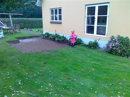

Vi vil gerne have etableret en terrasse. Det skal være med fliser el. mindre belægningssten. Jeg er i tvivl omkring hvad der er smartest mht. faldet. Reglen er jo at skal være væk fra huset. Problemet er her, at terrænet falder let imod huset.
Jeg ville helst, at terrassen følger terrænet så godt som muligt, og så bevare det bed, som der er fra husmuren og ca. 60 cm ud. Dvs. at vandet vil løbe hen til bedet og trække i jorden der. Der er ikke kælder på det pågældende sted og ingen dræn.
Alternativet vil være at grave ud og etablere fald væk fra huset, men det vil skabe  en kant.

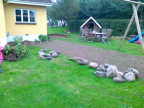

Terrassen skal starte ud for nærmeste hushjørne og hen forbi det bagerste vindue. Bredden bliver ca. 4 meter. - Der hvor tagstenen er lagt på græsplænen.

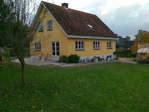

Set fra den anden side.

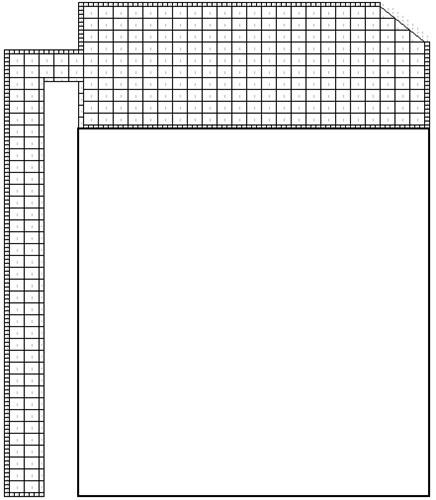

Jeg går fortsat og pusler med projektet inde i hovedet. Indtil videre er jeg kommet frem til følgende:
Havegangen kommer til at løbe langs langsiden af huset, som der ikke lige er billede af. Der hvor terrassen er afgrænset i 45 grader er ved legehuset. Fliserne er 40 x 40.
Bedet på billeder ryger. Det er mig og min chef (læs fruen...) blevet enige om
I stedet for at følge terrænet ind mod huset, så bygger jeg op i højden, så faldet kommer den anden vej væk fra huset. Jeg får jo en masse jord til overs, som jeg kan bruge til at få terrænet til at flugte med terrassen.
De små sten rundt i kanten er chaussésten, mens de mere aflange er 40 x 40, som jeg påregner at stille på højkant i tørbeton. Dette for at få en afgrænsning ind mod bedet langs huset.

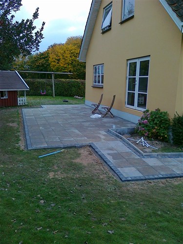

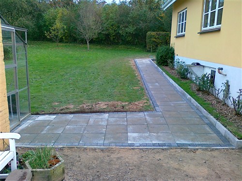

Lige et par billeder af det færdige resultat:
Mvh. Jakob Jørgensen
