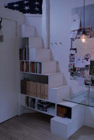

Jeg har lavet en trappe til min datters hems (ja børneværelse...) udført som med dobbeltfunktion i en kombi af trappe og reol. Meget børnevenlig... og udnytter pladsen 100%.
reol bygget i mdf-plader, hvor reolen der er bredes nederst, hvor man går ovenpå reolens hylder.

Til inspiration - her er den hemsetrappe jeg har bygget til min datters hems..
Er bygget i MDFplader og er kombi af reol og trappe - her er højden ca. 210 cm og 9 trin á ca 23 cm højde.
Nr. 2 trin er lidt større og bruges også til at sidde på som ekstra plads ved siden af skrivebordet.

Beklager JensHolm.
Men:
Det er noget af det værste trappe-konstruktion jeg nogensinde har set!
Ingen håndliste eller andet at gribe fat i - på væggen.
En alt for spinkel konstruktion.
Hvor mange tænder mon din datter får slået ud når hun ramler ned i den glasplade?

Beklager JensHolm.
Men:
Må give Sitting bull ret. Et frit fald fra 2.1 meter kan få meget alvorlige konsekvenser. Et barn med en kropsvægt på 25 kg rammer gulvet med en vægt svarende til 625 kg ved et frit fald på 2 meter. Eksempelvis siger loven om klatre tårne på legepladser (med stødabsorberende underlag) at der skal være rækværk på minimum 0.7 meter ved en fald risiko startende ved en højde på kun 0.6 meter. At forestille sig et barn falde bag over fra hemsen eller trappen giver mig kuldegysninger. Jeg ville bruge de sidste hundrede lapper på et sikkert rækværk på både hems og trappe. Det skylder vi de små.
