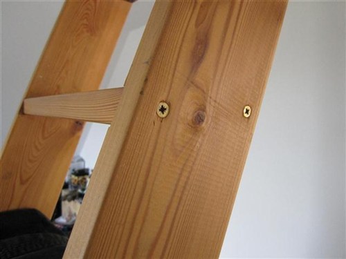

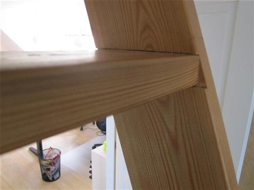

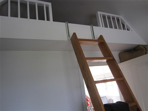

Jeg vil komme med et andet bud på en trappe...
Nemlig den løsning jeg kom til da jeg lavede en trappe til hemsen.
Det blev en ganske enkel model fremstillet af terassebrædder i lærk, billigt pænt høvlet træ der kan anvendes direkte.
Siden er den lakeret for ikke at støv og nullermænd sætter sig alt for fast...
Jeg fandt den vinkel jeg mente var fornuftig til trappen og regnede afstanden ud mellem trinnene og lavede så en fræse ramme til overfræderen der gjorde at jeg let kunne lave sporene i samme bredde, vinkel og dybde.
Trinnen passer stramt i sporene og er både limet og skruet ude fra.
Beslaget den sidder fast i er en lidt specl hjemme gjort model der dels tillader stigen/trappen let kan afmonteres, dels at den kan hejses op UNDER bjælkerne... Hensen går ind over rummet ved siden af.. så værelset rummer både fordelen ved lofttil kip og den luft det giver samt den ekstra plads på en hems....
Der er et lille gelænder ved siderne af trappen så man ikke bare skrider ned.. hemsen er iøvrigt knap 3 m dyb.. så der er plads til at sove og hygge :-)
MVH Njord
