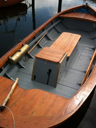

her et billede af min Damjolle fra maj 2012 , Coelannen er 3 år gammel og står som ny.
Marstal Engine sound = love it
Det er virkelig flot! Faktisk lakere vi ikke fribordet, men smører halv rå linolie halv terpentin på et par gange i løbet af sejlsæsonen. Det er nemt og virker ganske fint. Det skyr vandet og holder træet i vel stand.
