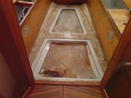

Jeg har opdaget der har stået vand i kahytten ( se billed) her i vinter og gulvet et slået op,kan der sket noget ved det,eller skal det rep.
Det er min første båd,så jeg ved intet

Hej Nord - Hvad mener du med "gulvet er slået op"
forklar lige hvad det betyder - fordi det er faktisk lidt svært at se hvad du vil vise med billedet.

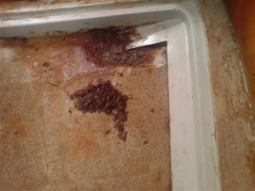

det røde krymmel - hvad er det ? dårligt træ eller rust eller ?
Hvis du mener at noget glasfiber er gået løs på grund af frostsprængning, så skal det måske repareres - så det er måske vigtigt at få det afklaret.

"gulvet slået op" I første felt er 2 hjørner slået op (billed)

"gulvet slået op" du kan se hjørnerne er "sluppet"
 Jeg tror det jernstumper(ballast ?) som har ligger og rustet hen over vinteren,da de 2 felter i kahytten var fyld med vand,hvis jeg kradser i det kommer der flere jernstumper op,men det tørre mere og mere og båden er tør nu,selv efter vask af båden med masser af vand,men hvad med næste vinter.
Hele loftet i kahytten var fyldt med store vandperler

Hej Nord
Ja så tror jeg at jeg forstår hvad det er - nemlig 2 forskellige ting du skal have styr på:
A: Hele loftet var fyldt med vandperler - det er fugtig luft som afsætter vand på det kolde ruftag.
Om vinteren skal båden kunne tørre ud indvendigt, så der skal være meget god ventilation - hvis den kan få overdækning, så hjælper det til at der ikke kommer så meget temperatursving på båden, og der kommer mindre fugt ind i sprækker osv.
B:
Din LM har nok en masse jernpropper som ballast med noget glasfiber over. Måske er jernpropperne støbt ind i polyester - måske ikke.
Det lyder til, at der er kommet vand ned i jernballast stumperne, som så har frostsprængt det glasfiber der er lagt over.
Det er ikke godt når der kommer vand ned i mellemrummene imellem jernstumperne, fordi det er næsten umuligt at få tørt til næste vinter, så det ikke giver problemer igen.
Løsning:
Du bør finde en bådkyndig og glasfiberkyndig, for at få problemet ordnet så der ikke kan komme vand ind i lukkede rum i bunden -
Jeg vil tro at du skal gøre dette:
Rive det løse glasfiber af
hive alle jernpropperne ud, hvis de ligger løst - rense dem for det løse rust.
Rense hulrummet i kølen så man kan støbe jernpropperne fast igen
støbe jernpropperne fast ved at lægge dem ned, og hælde polyester over - eller epoxy.
Eventuelt kan man lave ballasten på en anden måde så det kan tages ud, men det er et projekt for sig.
Hovedsagen er, at bunden ikke kan gemme på vand, som frostsprænger senere - men i praksis er det nok umuligt at undgå, at der kommer noget vand ind, så derfor er det vigtigt, at båden kan tørre helt ud om vinteren.
Hvis du ikke orker den store omgang nu, så læg lidt glasfiber over for at holde på det løse jern, og sejl hele sommeren, og så få alt vand ud og få det repareret til næste vinter.
