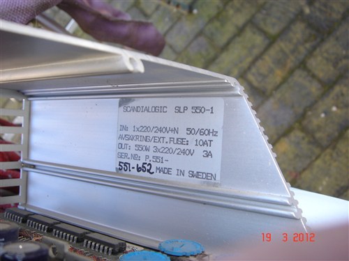

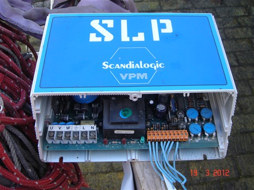

Kan sådanne frekvensomformere bruges til en 1,1KW motor altså en 400V motor?
maskinsnedker. (emeritus)
Uden at være elektriker, vil jeg mene, det dur ikke.

Såvidt jeg kan se på frekvensomformeren, kan den kun belastes med 500W ved 3x 230V. Du kan nemt få din sav til at køre langsommere end de 2880 omdr./min. Du skal bare gå udfra at hjulene skal tilbagelægge samme vejlængde, så omdr1 gange D1 = omdr2 gange D2 eller (omdr1/omdr2) gange D1 = D2. Alt dette under forudsætning af, at der ikke skal ændres hastighed på saven under brug.
