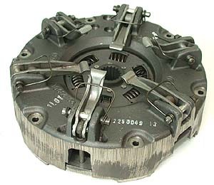

sagen er den! at min kære gamle volvo bm 425 er træt, meeeeget træt, så jeg er i gang med at finde afløseren til den, og ganske som jeg plejer kan jeg ikke vælge en "normal" traktor. jeg er faldet over en "Dansk" bygget traktor, nemli en JL 700 Deluxe fra 1980, rumænsk bygget Fiat gearkasse og motor resten er dansk samlet og den ligner til forveksling en Fiat :-)
sagen er den at den starter fint, men den har stået stille meget længe, så koblingen virker ikke, til at starte med kunne jeg heller ikke få den til at køre med udrykkerleje, men den del fungere nu, men den kan ikke koble ud, det er forsøgt med højt gear og bremse uden held. så inden jeg rykker den over på midten, vil jeg jo gerne vide hvordan koblingen på en sådan fungerer.
jeg har forgæves søgt nettet rundt for at finde en explotions tegning af en dobbel traktorkobling, er der nogen her inde der ligger inde med sådan en, det behøver ikke være fiat bare det er samme type kobling, jeg har fundet et billede af en der ligner.
når man kobler ud er der bare ingen respons, det føles og ser ud som om armene ikke arbejder, der er ingen modstand i koblingen

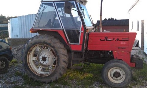

for dem der ikke kender JL traktoren, så ser den sådan ud

Prøv at lade den står i tomgang i rigtig lang tid, min. 1 time.
Varmen fra motoren + vibrationerne kan ofte løsne koblingspladen fra svinghjul eller trykfod.
Det er ofte lykkedes for mig med gamle biler, ja faktisk har det aldrig været nødvendig at skille lortet ad.
Men det fordrer jo at intet er knækket eller på anden måde er defekt.

hmm takker, det var værd at overveje og prøve :-)
men jeg har bestemt ikke de store lyster til at skulle dele den på midten, den er trods alt ½stor i forhold til min lille volvo 425 eller de biler jeg plejer at rode med :-D
så der blir nok øst 10 L disel på den og så ka den bare stå der og ryste :-)
