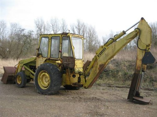

en lille status på al det hurlumhej omkring JL dyret, det er endt med at jeg har købt en rendegraver i steden for :-D
valget faldt på en ford 4550 som blev forflyttet fra Fårvejle på sjælland og her til Bornholm :-) så den kom hjem med lidt småfnisen fra besætningen på færgen, den er gammel rusten grim og da jeg hentede den var en udstødning ikke eksisterende på den :-P men frejdigt TØØØØFFede jeg de 24 km hjem med den en hygge tur på 2½ time, den skal nemli have skiftet olie på konverter og samtidig manglede der også olie der så den kørte ikke optimalt. men hjem kom den så nu er jagten gået ind på at hitte ud af hvilken og hvor meget olie der skal på en sådan konverter :-)
så hvis der lige er nogen der ved det er jeg lutter øre :-D
Sådan ser dyret ud, og for de nysgerrige så er det en brændeflækker der sidder på gravearmen :-) så jagten på graveskovle er også gået ind

Til lykke med den herlige maskine, og så oven i købet fra det herværende pastorat!
Prøv at trække pinden til gearkassen. Hvis olien er rød, ar det med altovervejende sikkerhed ATF, altså det samme man bruger på stort set alle biler med automatgear.
Det kan også være hydraulikolie, men den er ikke rød.
Hvis man googler din maskine kommer der på veterantraktorklubbens forum en specifikation frem der hedder N2C-41-A
Men i dit sted ville jeg rådføre mig med fabrikantens forskrifter.

tak tak  jo jo man er vel født og opvokset mellem gulerødderne så lidt hjemlig handel skal der jo til
he he der er ingen pind til gearkasse, og olien der er i er helt sort jeg har lige været hos vores lokale newholland guld handler og høre på type og ikke mindst pris, en lille rund 1000 for 20 L gylden 10-30 olie eller 900 for multigear som var de 2 typer de kunne finde frem til og som var egnet. så der skal jeg lige op og sludre med en af de lokale bønder som jeg indimellem hjælper, han kan helt sikkert få det til en anden pris

det er nu fantastisk hvad man kan hitte på nettet, jeg faldt over "Peters's Traktorbøger" og sørensme om han ikke havde en bruger manual til 3550 og 4550 industritraktor med læsse maskine og grave arm :-) bestilte den fredag aften og i dag mandag lå den i postkassen, se det er service !! :-)
ud over det fandt jeg guldolien noget billigere hos P-lindberg for min lokale bonde ven havde ikke lige 10-30 på lager, men hydraulik olien har han så den handler vi om når jeg ved om der kommer liv i konverteren :-)
men nøj det er da uendelige mængder olie der kan være i sådan et gammel uhyre, ud fra manual kan jeg remse op
brændstof 60,5 L
motor 7,5 L
gearkasse med konverter 18 L
bagtøj 32 L
servo styring 2,1 L
læsse og grave maskine hydraulik system 86,4 L (ææææævvvv)
godt jeg kun kommer til at skifte det een gang :-)
