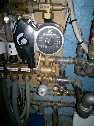

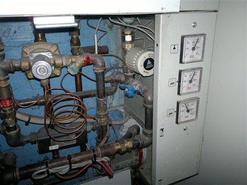

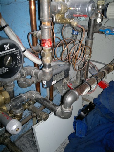

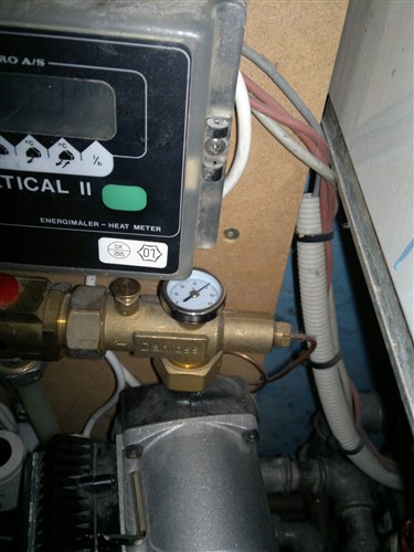

hvad siger fremløbs temperatur hvor fjernevarmen kommer ind i huset?
sidder der evnt en regulering der som hindre at din varme ikke kommer op
har du før haft problemer med at holde varmen i de nævnte rum?

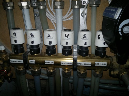

åbner ventilen i det hele taget til de rum der er kolde ?(blir gulvene varme)
har din rumføler forbindelse til styringen?
er der stor temp. forskel på frem og retur på de nævnte rum? hvis der er, er flowet for lavt (åben for den lille umbraco skrue)
jeg har selv lavet al min gulvvarme, og det er en større videnskab at få et sådan anlæg til at fungere optimalt. mit er stadig ikke i top men tæt på.
ved enhver justering kan gå op til 8 timer før du får den fulde effekt, og desuden skulle 40 grader være fint til din gulvvarme, nogle anlæg kan ikke gå højere, til den funktion sidder der en blandesløjfe ved din pumpe, på mine anlæg er de reguleret med noget der lgner en alm radioator termostat. men syns at kunne skimte du har noget Danfoss halløj på. prøv at se om der står noget om maks temp på den
