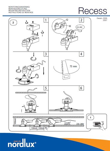

Har købt nogle indbygningsspots som skal sidde i udhænget ved min carport/værksted som ligger lidt fra selve huset med en læmur imellem.
Der var pudsigt nok ikke ledninger med i æsken, men på monteringtegningen er der angivet at ledningen skal være 0.75mm2 H03VV-H2. Er det en alm. billig ledning i stil med dem man køber i rulle hos onkel harald til ca 150 kr for 100m eller er det en særlig ledning? Har før installeret lignende spots hvor der fulgte ledning med og det lignede bare alm flad ledning som den man typisk finder fastmonteret på en lampe.
Såfremt det er en alm. ledning, må denne så også anvendes mellem hus og over til carport/værksted eller skal der anvendes inst. kabel der?

Der må under ingen omstændigheder bruges 0.75mm2 H03VV-H2, Kablet er fremstillet med henblik på indendørs tilslutning af flytbare lyskilder, f.eks. bordlampe og radio.
http://www.nexans.dk/eservice/Denmark-da_DK/navigate_210322/H03VVH2_F_SKX_U_300_300_V.html#
Der må ikke bruges tyndere end 1,5 mm2 til fast installation.

Er udemærket bekendt med at reglerne foreskriver at de kun må installeres af aut. installatør, men mener selv jeg har kendskab nok til at kunne foretage en korrekt montering af sådanne spots, da jeg i tidernes morgen gik på el-linjen på teknisk skole (kom så bare aldrig til at arbejde indenfor branchen) og derfor vil mene at jeg om ikke andet har kundskaber nok til at montere et par spots.  Havde dog bare ikke set nævnte betegnelse på den ledning der var vist i montageanvisningen, hvorfor jeg spurgte til det, da der som nævnt ikke var ledning med til dette sæt. Dem jeg tidligere monterede var der ledning med til, og som skrevet så lignede det netop en alm. ledning i stil med det man kan købe hos Harald. Formodede - og formoder jo egentlig stadig - at sådan en anvisning fulgte loven mht. korrekt isoleringstype og dimensionering af ledningerne.
Spurgte jo netop til ledningstypen for at kunne foretage en korrekt montering med den rigtige ledning da det var der min tvivl lå pga den manglende ledning i sættet.
Bare for at der ikke skal være tvivl om at det faktisk er den type af ledning jeg spurgte til der er omtalt i anvisningen så har jeg vedhæftet et billede af montageanvisningen.
Begik så den fejl, at antage at det var underforstået at den ledning jeg snakkede om der skulle gå fra carport/værksted og over til huset via læmuren var den der skulle forbinde den nye belysning med den eksisterende på huset.
Den type ledning, du henviser til er beregnet som tilledning og ikke til fast installation. Til fast installation skal bruges en type kabel beregnet til formålet f. eks. PVIKJ.
