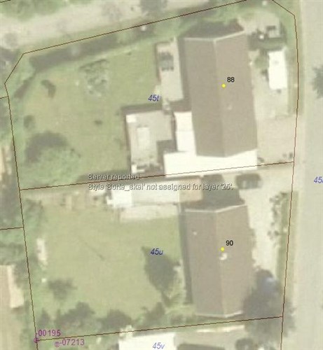

Hækken har stået siden 1980 så det er ikke den der er problemet, men hans garage har stået maks 10 år.
Kan ikke finde nogen skelpæle, men kan bla. se at "vores" gravsten står lidt over 1 meter inde på hans nedkørsel til garagen, han har lagt fliser omkring den.
da jeg købte huset, var der intet i papirene der led mig hen til at noget af grunden skulle være overdraget til naboen. ? Og kan heller ikke finde noget på skrift nogen steder om det.
Grunden til jeg er blevet obs på det er fra dette billede taget fra danmarks arealinformation, som jeg ved er det de bla. går udfra når der kommer landmåler ud.
Mit hus er nummer 90
ved ikke helt hvor meget man skal ligge i denne opmåling, men har fået af vide fra kommunen at det bla. var dette kort de ville bruge til opmåling af grunden.
Er på ingen måde interesseret i at starte en nabostrid, men vil heller ikke betale for et stykke grund jeg ikke har adgang til! og samtidig, irerterre det mig også lidt, jeg hvis jeg havde dette stykke grund, kunne jeg reel set lave en dobbelt garage istedet for en til en bil.

danmarks arealinformation skal vidst tages med et gran salt. Iflg. deres kort står mit brændeskur inde på min naboes grund, ligesom hele hækken der står nøjagtig imellem skelpælene, står over en meter inde på deres grund.
Vi har lige bygget, så jeg ved at vores skelpæle passer 100% nøjagtigt
Enig. Når vi er nede i disse afstande, så er landmålerens ord vist lov.

Tag et smut forbi Teknisk Forvaltning og be om at se begge byggesager (aktindsigt).
Der er nok nogle bedre tegninger/kort en det du har fundet der.
Kommunens egne kort er heller ikke landmålerkort - så i tvivltilfælde er der kun et at gøre som nævnt ovenfor i tidligere indlæg - Landmåler.

Hvis din mistanke til at naboens garage ligger inde på din grund, kun skyldes kortet fra Danmarks Arealinformation, ville jeg nok klappe hesten lidt.
Jeg tror ikke at sandsynligheden for at din nabo har nappet en bid af din grund er særligt stor. Når jeg kigger på kortet på forskellige ejendomme, er det påfaldende hvor mange steder skure og tilbygninger krydser skel-linierne....
