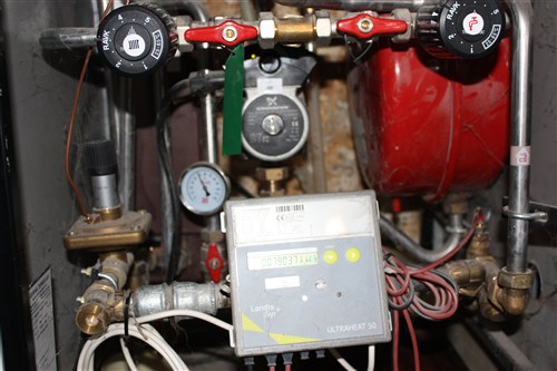

Her et billede af anlægget.

der må sidde en termostat til at regulere temp i varmvandsbeholder det er denne jeg mener(tror måske det er en af de sorte termostater man kan se midt på billedet men hvilken kan jeg ikke lige se) .Det kan i øverigt osse være at det hjælper på dit varmeproblem at lukke lidt for den termostat da jeg har lidt på fornemmelsen at dit flow er for lavt over radiatorer pga at det løber igennem varmvandsbeholder i stedet for(høj retur).Du skal huske på at vand løber altid den vej det er lettest og det er igennem beholder.
Jeg kunne vel ikke lokke dig til at tage et billede lidt mere på afstand da det så er letter at overskue hvad der er af ting

Anlægget står i en lukket kasse som jeg ikke lige gider skille ad. Men hvis man ser på billedet er der ikke andet til anlægget end varmtvandsbeholderen som sidder ovenover det billedet viser-
