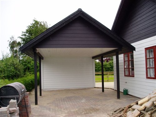

Billede 1
et billede som det evt. kunne laves, men ville gerne et mere stilfuldt resultat Nogen ideer?

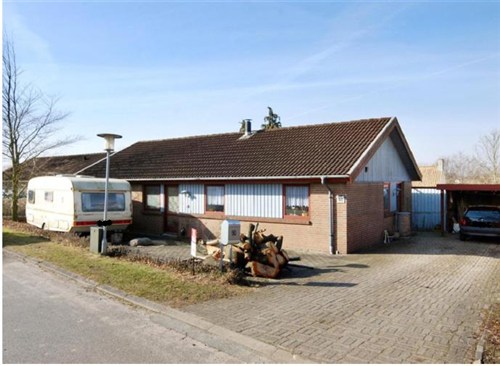

Billed 2 Den garage vi skal have bygget.

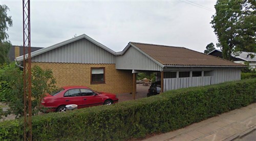

Billede 3 huset det skal bygges op af. Garagen skal ca. gå hen til hvor skraldespanden står
Spær til den nye garage kan hvile på det eksisterende hus´s mur. Så måske man kunne lade det nye tag fortsætte ind under husets udhæng ?

Jeg forstår det sådan at CARPORTEN skal have samme længde som gavlen er bred på dit hus. Og at dit hus er det på billede 3.
Men der er jo visse begrænsninger i bygningsreglementet som skal overholdes. Primært gælder at carporten ikke må være mere end 2,5 meter høj indtil en afstand af 2,5 meter fra skel.
(Hvilket reelt udelukker løsningen på billede 2).

Hej, carporten skal ikke have samme længde som gavlen er bred, den skal stoppe lidt før halvt inde. lidt ligesom på billede 1.
Ang. bygningsreglementet, kan jeg se bort fra dette, da der i vores lokalplan står at vi må bygge helt op til naboskel, dog maks op til 8,5 meter i højde, maks 12 meter langt, og maks 50 m2.

Årsagen til at det har været muligt at opføre en carport som på billede 1 er (formodentlig) at den ligger mindst 2,5 meter fra vejen.

Hvis jeg ikke har misforstået det hele, vil du bygge som billede 1, det tror jeg ikke der er noget der forhindrer det, men snak med naboen før du begynder.

Er det bryggersdøren man kan se midt i gavlen på billede 3?
Kan den flyttes hen mod hjørnet så man kan gå direkte ud i carporten?

Det er nemlig præcis som på billede 1 at det skal laves, men som sagt håbede jeg på en ide til en lidt mere elegant løsning på tag og gavl sammenbygningen.

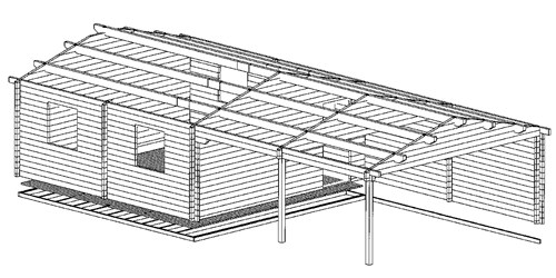

Måske lidt ligesom i dette
Men ville jo egentlig helst at carportstaget kunne gå ud i fuld længte inden det blev bygget sammen med gavlen.
Ang: bryggersdøren, så sidder den ca 1 m fra hjønet af huset, så det er ikke noget problem at få den ind under carporten.
Du kunne jo lave dit tag om på huset, med valmede gavle, og så lave en løsning som den her.
Det syes jeg er pænt.
En løsning som billede 1 bliver nok aldrig elegant, så hellere et fladt tag på carporten...

Tror måske bare at det bliver en af nedenstående muligheder.
Enten bygget sammen med et lille stykke fladt tag:
eller bare den fritstående model:
