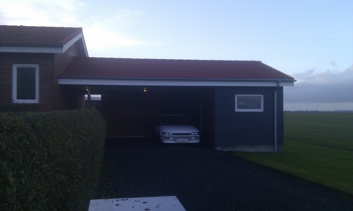

Ved ikke om det kan hjælpe dig, med sådan byggede jeg min carport med skur sammen med huset, den er 49,9 m2, så byggeriet skulle kun anmeldes og godkendes, den ligger 2.5 meter fra skel.
Jeg havde oprindelig anmeldt det som garage, men det blev kun til en carport, med skur..
Havde kun det hel lidt skumle billede, men kan da tage et andet hvis det er..
Alt kan bruges. Dog er mine garage/carport længere end den er bredere. ca, 4 meter bred og 7 meter lang og 3 meter af længden er ind på huset. med spær indmuret i gavlen på huset.
