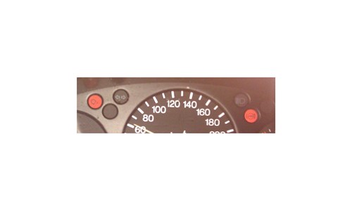

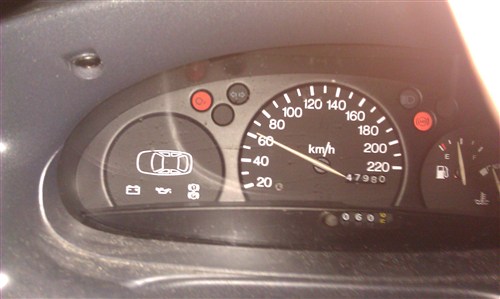

Jeg har har haft en del sikringer ude for at teste hvilken sikring der er gået da jeg fandt den virkede radio igen fedt nok, så satte jeg snekæder på bilen og kørte lidt med dem. Ny lyser ABS lampen selvom min gamle 1998 FORD escort stadig bremser, jeg mistænker lidt at det er falsk alarm men hvordan tester man det ? Forresten har bilen også været tom for strøm.
Der er også en icon der viser et dæk (se foto) som lyser jeg aner ikke hvad det betyder. vedlagt er billede jeg finder ikke manual til bilen. Er i tvivl om det er forsvarligt at køre den, skal på job i morgen på småglat vej (I Norge)

Jeg tror det er dine snekæder der driller.
Der er jo normalt kun kæder på de trækkende hjul, hvilket gør at for- og baghjul ruller med forskelligt omdrejningstal.
Det forvirrer din ABS-kontrol, så den tror der er noget galt.
Det lysende dæk tyder på det samme, bilen tror du er punkteret.
Du kan godt køre, men din ABS er på "nødprogram.

tak for gode råd - det sætter jeg pris på. Nu har jeg taget strømmen fra minuspolen på batteriet i 10 minutter og der er stadig lys i begge advarsler efter genstart. Det er da fint at vide at bilen tror den er punkteret uden at være det. Tak for den information. Hvordan får jeg resettet skidtet mon?

Nu kender jeg ikke din bil, men på min (som er 10 år yngre:-) skal man efter skift af hjul, ændring af dæktryk osv. nulstille dæktrykket som ABS-boksen måler.
I instrumentbrættets display hedder det "INIT" eller "RESET". Hvad siger din instruktionsbog?

Ser ud til at jeg ikke har resettet den korrekt her er Ehow.com som viser hvordan:
http://www.ehow.com/how_7233720_reset-abs-light-ford.html
man skal ikke kun tage strømmen fra batteriet man skal åbenbart også have tændingen halvvejs på når man gør det.
