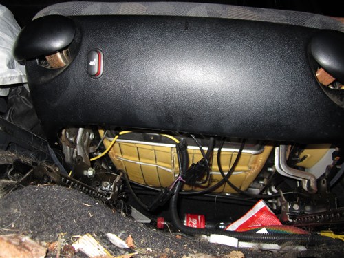

Jeg har har haft en del sikringer ude for at teste hvilken sikring der er gået da jeg fandt den virkede radio igen fedt nok, så satte jeg snekæder på bilen og kørte lidt med dem. Ny lyser ABS lampen selvom min gamle 1998 FORD escort stadig bremser, jeg mistænker lidt at det er falsk alarm men hvordan tester man det ? Forresten har bilen også været tom for strøm.
Der er også en icon der viser et dæk (se foto) som lyser jeg aner ikke hvad det betyder. vedlagt er billede jeg finder ikke manual til bilen. Er i tvivl om det er forsvarligt at køre den, skal på job i morgen på småglat vej (I Norge)

Kig under førersædet, der sidder et stik til ABS. De plejer at irre og kortsluttet.
Tak Uldal det skal prøves, det er lidt påfaldende at ABS og PUNKTERINGSlyset begge lyser og at der gør efter at jeg har kørt med snekæder og har haft strømproblemer.  men jeg kan jo også have slæbt sne ind og dermed kortsluttet ser på det.  Sådan ser der ud, jeg vil ikke helt hvad jeg skal gøre ledningerne virker ikke våde.

Stikkene irrer grundet indeklimaet, der altid afsætter fugt under sæderne. Det er almindeligt kendt. Men dine snekæder kan også have ramt ABS sensorer der sidder ved bremseskiven, under monteringen. Hvis den er knækket og ledningen flager rundt, kan der vel ske sjove ting.
Du skal ikke tro på hvad uldal skriver - det er nemlig ledningerne til airbag systemet der er under sæderne ikke til ABS - de ledninger ligger ude i motorrummet og ved hvert hjul - kontroller om dine snekæder måske skulle have revet en af giverledningerne ud af stikket eller revet ledningen over.
