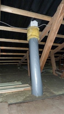

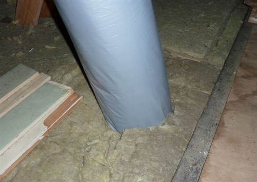

Det isolerede flexrør går gennem ca. 330mm loftisolering:

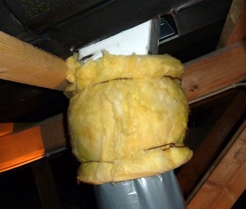

Overgang mellem rundt rør og firkantet DUKA kanal er ekstra-isoleret:

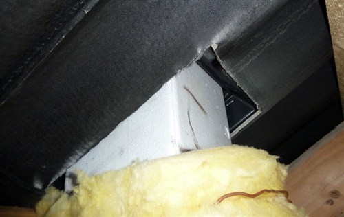

Kanalen er skubbet helt op i hætten:

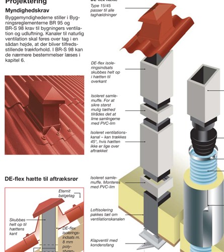

Her en principskitse fra DUKA:

Og så er det jo en øm isolering du har præstered der ved overgangen fra rundt til isoleret rør? :o)
Selv om jeg nu ikke tror at det har nogen videre betydning så burde der være en dampspærre udenpå som den øvrige rørisolering.
"Aftrækskanalen er skubbet helt op i taghætten"
Nu er røret ikke skubbet så langt op i at der lukkes af, mener jeg kunne lukke af da jeg engang lavede noget tilsvarende på vores loft, det kan være fordi jeg brugte ting der ikke var indkøbt i samme årti :-)
Kan godt være det slet ikke er muligt at lukke helt af når man ser på formen af taghætten.

Jeg ved ikke om det er regnvand. Jeg har ingen mulighed for at afgøre det, men med taghættens udformning, kan jeg ikke tro, at vand kan komme ind oppefra og ned i røret. Jeg kan sige, at udvendigt på konstruktionen er der intet vand og alt er altså samlet korrekt.
Jeg tror heller ikke, at man kan skubbe kanalen FOR langt op. Det skulle være umuligt, sådan som hætten er lavet. Men for at finde ud af det 100%, skal jeg afmontere røret og stikke en arm op i kanalen og føle efter. Jeg følte ikke efter da jeg monterede det for snart 6md siden.

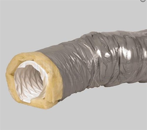

Jeg håbede på at problemet kunne skyldes den aldrig kørende emhætte. Eller for lidt isolering på flexrøret... tror der er ca. 25mm:

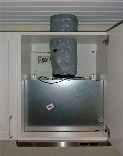

For lige at få hele historien, så er emhætten skam monteret og kan køre. I får lige et sidste billede, der viser at isoleringen er ført hele vejen ned. Det slår mig lige nu, at der jo sidder et kontraspjæld lige der hvor flexslangen møder toppen af emhætten (ved spændebåndet). Gud ved om der kan dannes kondens på spjældets overside?

Når røret er så godt isoleret og emhætten sjældent bruges så synker der kold luft ned på det lukkede kontraspjæld. og kondenserer. Rumtemperaturen, bla på den varme side af kontrasklappen, er jo langt højere.
Kontraklappen skal være isolert.
Det er da en mulighed der er værd at undersøge.
Skrevet af hpox på 10 dec 2011 02:40
Hvordan skal den isoleres? Kontraspjældet er sådan en fætter her, dog er min af plastik:
