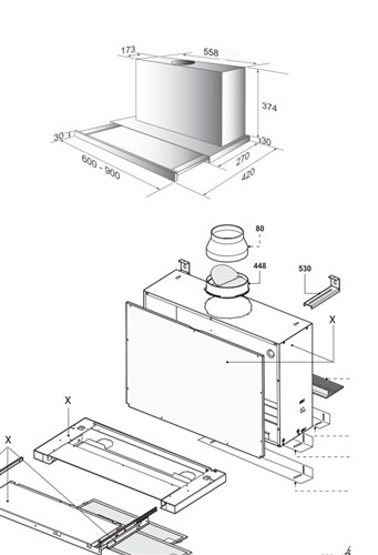

Her en principskitse fra DUKA:

Hvor er dette kontra spjæld monteret? Og hvor tyk er den isolering der er om flex slange?
Den er placeret lige dér hvor flexslangen møder toppen af emhætten. Der sidder en Ø150 flange som flexslangen fastgøres henover og fastholdes med et spændebånd. Se del 448 på nedenstående tegning.
Isoleringen er som før nævnt ca. 25mm (som jeg synes er tyndt).
