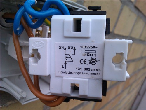

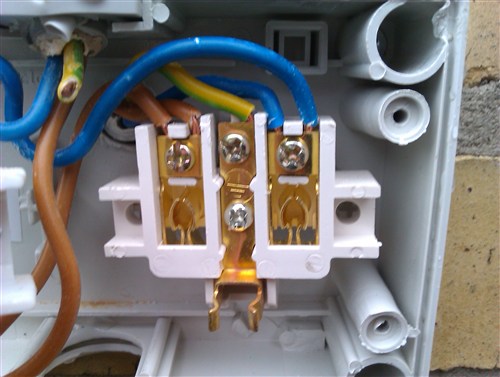

Hej jeg har købt en udendørs stikkontakt i Bauhaus, Det virkede umildbart nemt selv at sætte op, men det er hel forkert det jeg har gjort. Ville høre om i kan hjælpe mig med hvordan man skal tilslutte den?
Det er et udendørs stik samt en afbryder der sidder der.
Der skal være konstant strøm til stikket også skal afbryderen tænde og slukke en lampe der sidder der ude.
i stikkontakten har jeg sat de ledninger i som kommer indefra huset altså blå er nul og brun fase, også selvfølgelig jord.
Derfra har jeg taget og kørt den blå og brune videre over til afbryderen som så er sat helt forkert, fra lampen kommer også en blå og en brun som også er sat i afbryderen hvilket også er hel forkert :S
Nogle der ved hvordan det skal sidde?
På forhånd tak
afbryder
Stikkontkakten
her kan vi se at den ledning der kommer oppe fra er fra lampen
og den ledning der kommer fra væggen er strømmen indefra-
S. fabrin
S. fabrin
Indlæg: 7119
Postnr: 4400
S. fabrin S. fabrin
De ledninger, der kommer inde fra huset, monterer du i de respektive klemmer i stikkontakten. Fra stikkontaktens klemme med brun ledning, montere du en brun ledning til afbruderens klemme mærket L. Den brune leder i kablet fra lampen monteres i afbryderens klemme mærket X1 eller X2. Der er tre klemmer i afbryderen fordi det er en korrespondanceafbryder. Den blå ledning fra lampen forbindes til den blå ledning i stikkontakten.

super mange tak, det virker

Hvorfor er der en jordledning, der ikke er forbundet ???
mvh jens
Undrede også mig - det kunne man ligeså godt gøre.
Lampen er nok ikke af metal og er dobbeltisoleret

Uanset hvad, bør der ikke forefindes jordledninger, som ikke er tilsluttet jord.
At jorden så ikke anvendes, hvor kablet slutter, gør vel ingen forske.
(i mit hus er "aktiv" jordledningen, ført frem alle steder , også selv om den ikke bruges, hvor den slutter.)

Uanset om ledningerne er i brug eller ej må de ikke "afsluttes" som vist på billedet. Jeg kommenterede det ikke, da det ikke indgik i spørgsmålet. Ledningerne skal afsluttes i mindst en samlemuffe også kaldet en slutmuffe.
