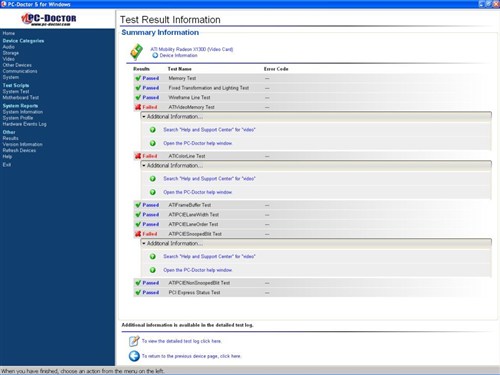

Min ellers gode bærbare Lenovo T60 har en defekt, som jeg vil prøve at beskrive: Billedet fryser i ca et halvt sekund hvert halve eller måske hele minut. Altså hvis der kører en film, så fryser billedet med nogenlunde jævne mellemrum, eller hvis jeg spiller 7-kabale, så hænger et kort fast i ”luften” et øjeblik når jeg flytter det. Og det sker i alle programmer.
På pc’en ligger et program, som hedder ”PC-Doctor 5 for Windows”. Det har jeg prøvet at køre og det siger at:
ATI Videomemory test, failed. Skærmbillede vedlægges. Alle andre test Harddisk, Processor, osv viser ingen fejl.
Det lyder som om der kan være noget galt med videokortet. Jeg vil blive glad, hvis nogle venlige folk her, vil kommentere dette, og endnu gladere hvis en løsning på fejlen kan anvises.

hej
det er din grafig driver den er gal med
gå ind på amd's hjemme side og hent en ny driver, desværre er den på lenovos hjemmesid forældet

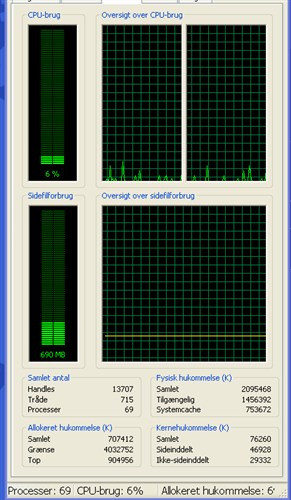

Hej Per Toft
er det den her du mener? Sådan ser den ud i tomgang

Du har 69 processer kørende og et sidefilsforbrug på 690mb, det lyder godt nok voldsomt.Til sammenligning bruger min computer omkring 350mb med browser åben.
Hvad lavede du da du tog det screendump ? havde du lige logget ind, eller havde du en masse programmer kørende?
At du har 69 processer kørende forstærker min tro på at det er ramforbruget der er den store synder. Men derfor kan det ikke skade at gøre som PML36 nævner, og opgradere grafik drivere. Det er også en væsentlig hurtigere "operation" end at nedbringe ramforbrug og se på processer der kører.

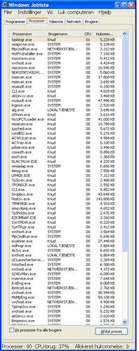

Der var ingen programmer tændt, jeg havde endda slukket det trådløse internet.
Er det muligt at få en kortfattet anvisning på at opgradere grafikdriveren ?
Og ligesådan med de mange programmer, hvordan fjerner jeg de unødvendige ?
Jeg vedlægger lige nogle af de første .

Med hensyn til din process information som du viser ovenfor, så har du der 80 processer kørende. Og det er endnu mere voldsomt end sidst. Jeg vil anbefale at du downloader:
http://www.piriform.com/ccleaner
Når du har installeret den. Så går du ind under værktøjer -> opstart. Så tager du lige et skærmbillede af det der står der, så skal jeg prøve at guide dig igennem. Ps. du må gerne lave det i en bedre opløsning end på din skærmbillede af processerne, jeg kan kun læse 1/3 af hvad der står der. Selv når jeg forstørrer det
For at holde sig positiv, så kan man sige at der ihvertfald er en del ydelse at hente på at optimere maskinen under alle omstændigheder. Selv hvis det ikke løser grafik problematikken, som er en reel mulighed.
