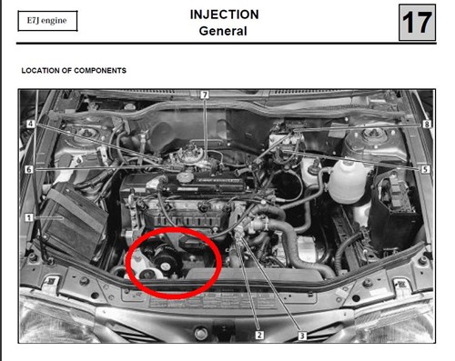

Ligger dit oliefilter ned?
I så fald skal det være forsynet med en kontraventil, en lille gummiklap for hullet, der forhindrer olien i at løbe tilbage, når motoren standses.
Ellers skal filtret først pumpes fuldt, inden der kommer olie frem til motorlejerne.
Prøv at tjekke oliefilterets typenr., og se om det er det rigtige.
Måske ser maskinrummet sådan her ud:  ?
Hej Vile
Tak for dit svar, det er godt tænkt ;-) Ja olie filtret ligger rigtig nok ned og det oliefilter der sidder på er dette: http://www.billigbilpleje.dk/product/bosch-oliefilter-0-451-103-336-p-3336-1063/ . Jeg har dog ingen ide om der er tilbageløbsventil på. Det er godt nok en mekanikker der har sat det på, men han kan jo godt have taget fejl, og så er jeg færdig med at bruge ham.

den manual VILE sidder med er fra en megane 1,4 fra 1996-1999
