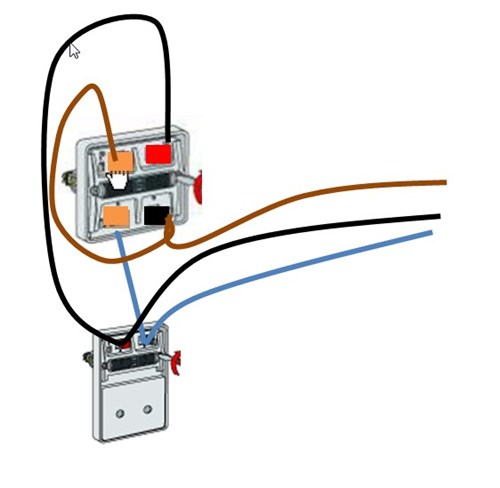

Er der nogen, der ud fra billederne kan forklare mig, hvordan ledningerne skal forbindes i afbryderen med glimlampen? Jeg skrev i mit indledende indlæg, at jeg gerne ville lave søgelys - det var en misforståelse. Jeg vil gerne have glimlampe til at lyse, når lampen på den anden side af døren, er tændt. Og glimlampen skal være slukket, når lampen på den anden side af døren, er slukket.
Hvis der er noget, der skal uddybes/forklares i forhold til billederne - så sig endelig til.
nulklemmen du har i din stikkontakt propper du en ekstra nulledning i op til afbryderen og sætter den i en af de orange... den ledning i den gamle afbryder der sidder alene er sandsynligvis tændledningen den skal på den sorte klemme i den nye afbryder og have en lus over til den orange der er fri... de to fase ledninger på den røde...

Måske skal jeg lige nævne - da det kan være svært at se på billedet af den nuværende afbryder:
Den brune ledning (som kommer fra væggen bag dåsen) går ind i faseklemmen - og de to sorte ledninger sidder begge i den anden klemme.
Den ene sorte ledning går ned i stikkontakten - og den anden går ind i væggen bag dåsen.

En kort opsummering:
Alm. afbryder ønskes udskiftet med afbryder med glimlampe, der skal lyse, når der er tændt for afbryderen. Nedenunder sidder en stikkontakt, hvilket der ikke skal ændres på.
Eksisterende installation: Afbryderen har brun ledning, der kommer fra væggen og går i faseklemmen. Og i den anden klemme sidder to sorte ledninger - den ene går ind i væggen, og den anden går til faseklemmen i stikkontakten nedenunder. I nul-klemmen på stikkontakten sidder blå ledning, der går ind i væggen. Det må være standard, formoder jeg.
Afbryderen med glimlampe har fire klemmer: I venstre side er der to orange klemmer, hhv. foroven og forneden. Og i højre side er der øverst en rød faseklemme og en sort klemme nederst.
Kan nogen bekræfte, om Kabelindianerens bud på, hvorledes ledningerne skal monteres i afbryderen med glimlampe er korrekt? Jeg føler mig ikke helt tryg, når ordet "sandsynligvis" benyttes i forbindelse med el-installationer, så en second opinion skader jo aldrig... :-)
I øvrigt - er der nogen krav/anbefalinger om, hvilke farver, lusene skal have?
Den eneste farve der er hellig er den gul/grønne jordledning.
Men du bør anvende samme farver som der er brugt i installation eks blå til nul
Og sort til fasee
Mvh jens

Et stk. kontrollys. Fase:Sort, Tændledning(mellemledning):Brun, Nul: Lyseblå
