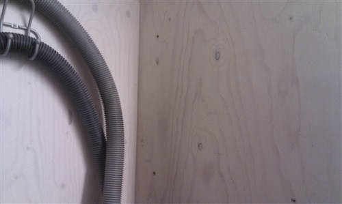

Det er dog ikke det store problem, men jeg fryder mig noget mere over senere indrettede garager, hvor jeg har brugt X-finer, og så givet det hvidpigmentering. Det ser faktisk rigtig ok ud.
ktm
Sådan her ser, mine tagkrydsfiner ud, de har fået Junkers hvidunder, og Junkers gulvlak.
Så er de nemme at gøre rene.
mvh jens
