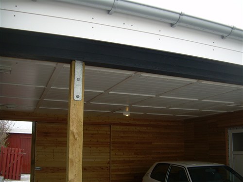

Jeg skar brædder i 2,5 m længde, op under udhænget satte jeg 3 rækker langsgående brædder, med ca 8 mm luft mellem.
Jeg brugte sokkel pap, som underlag hvor de blev skruet fast.
Udhænget lavede jeg med en extra brædt, for at bryde fladen lidt.
Jeg valgte at bruge A4 rustfri panhead skruer, som jeg fik billigt.
mvh jens
Ser sku godt ud
