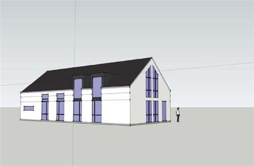

Skal til at lave de fire kviste og har i den forbindelse lige et teknisk spørgsmål...
Iflg. arkitektens tegninger er kvist siderne opbygget af (indefra og ud) 45x145mm træskellet, vindpap, afstandslister og til sidst sorte Swisspearl fiberbeton plader.
Jeg skal jo have "inddækket" kvistene i form af underpappen, som bliver ført op ad kvist siderne, ligesom pappen på kvist taget vel også skal føres lidt ned af siderne? Burde kvist siderne ikke beklædes med en fast "skal" fx brædder eller finér, så der er noget at svejse pappen fast på...?!
Her er lige et billede af kvistene, så man kan se hvad jeg snakker om...
Jeg ville jo tro det var mere optimalt at inddække med tagpap på en løsning som lidt ala denne...?
Hvordan løser jeg inddækning omkring kviste ud fra arkitektens tegningsmateriale??
Eller hvordan skal kvist siderne opbygges (brædder, finér?) for at det er optimalt for en inddækning af tagpap? Evt. ventilation?
Kan være vi evt. skal have en Koluda på banen her...??
