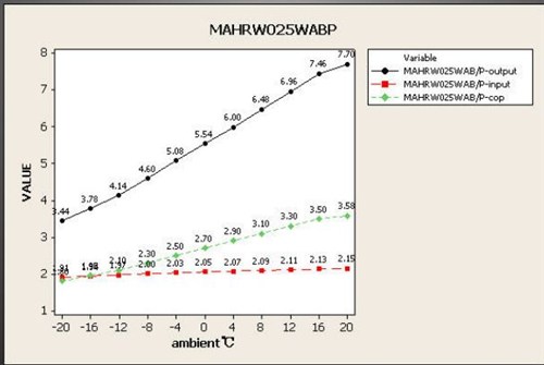

Anlægget skal kunne lave varmt vand (luft til vand delen - uden air-con). Den skal kunne holde en konstant temperatur i mit gulv på 35grader, selv når det er -10grader udenfor. Varmepumpen skal køre hele tiden havde jeg tænkt mig.. Den model jeg kigger på virker ved -20 og yder 3.44KW (vedhæfter lige et billede).
